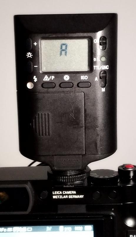

Bonjour à tous,
Je viens vous demander de l'aide car je viens de me procurer un flash SF24D dont j'avais entendu beaucoup de bien et qui me semblait parfait pour le voyage et le quotidien pour sa compacité, seulement voilà, je n'arrive pas à le faire fonctionner en TTL.
J'ai en permanence un A affiché sur l'écran du flash quand je sélectionne le modeTTL, le voyant de recyclage de l'éclair s'éteint, et aucun flash n'est émis.
Si je positionne le sélecteur en A ou M, alors le flash fonctionne mais c'est en TTL que j'aimerais l'utiliser.

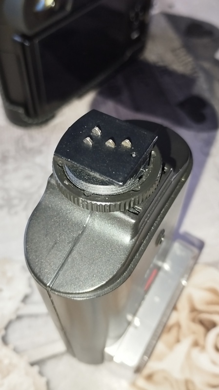

Le flash a l'air en bon état au vu de son âge, et les contacts ont l'air en très bon état.

2 autres personnes semblent avoir le même problème que toi avec le SF24D monté sur le Q3.
Apparemment la compatibilité entre le SF24D et le Q3 est cassée.
Un A clignotant s’affiche sur le SD24D en mode TTL…
Il faudra remonter le problème avec Leica directement
https://www.l-camera-forum.com/topic/37 ... -leica-q3/
Des personnes confirment également que le SF24D fonctionne bien avec le Q2 en TTL.

L'état est plutôt très bon pour son âge mais les photos faites avec la led du téléphone mettent en évidence quelques traces de frottement sur le plastique.
