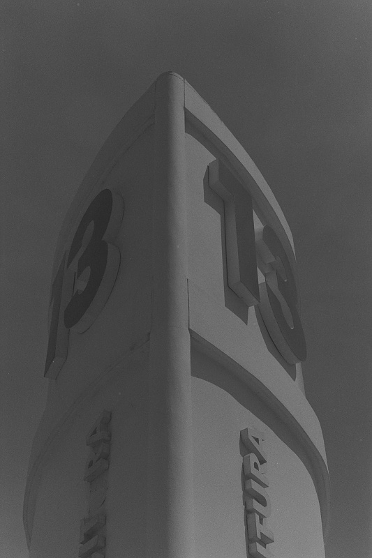

de retour d'un intense voyage photographique au brésil durant lequel j'ai shooté une petite cinquantaine de pellicules. Une partie de celle ci à été développé sur place pour m'économiser du travail au retour et j'ai laissé l'autre moitié à faire ici.
Je viens tout juste de commencer mes développements et le rendu des pellicules m'interpelait. j'ai un temps pensé que le révélateur était en cause (HC-110) mais je me suis en suite rappelé que ces pellicules sont passés 4 fois au rayon X, deux fois à l'allé, deux fois au retour.
Les pellicules qui ont été développés sur place ne souffre d'aucun stigmate. j'en conclu que les deux passages au retour auront été fatales.

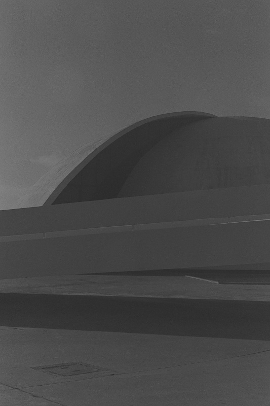

Tout n'est pas a jeter pour autant, mais les négatifs numérisés ne montrent pas une grande amplitude en post traitement, du moins pas autant que je l'aurais souhaité, surtout dans les hautes lumières.
par exemple:
:iboitier: SONY ILCE-7 :iobj: ----
il me reste 16 rouleaux à developper. y'aurait-il une astuce pour minimiser les dégâts ? rallonger le temps dans le révélateur, augmenter ou diminuer la dilution, etc...
à vos avis !

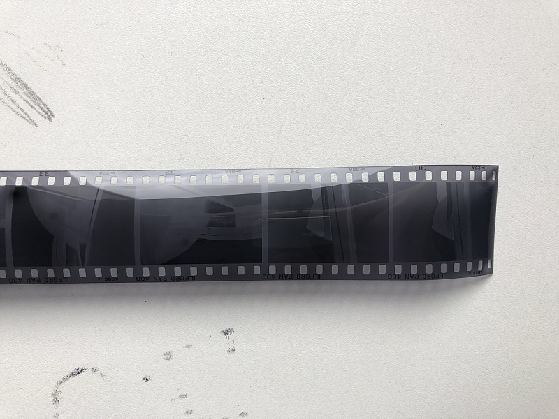

pourriez vous poster un négatif pour voir l'étendu du voile ?
Avez vous la possibilité de tester via un tirage avec un agrandisseur ?
en regardant le négatif ça ne m'avait pas interpellé, en effet ça reste homogène mais j'ai le sentiment d'avoir une marge de manoeuvre extrêmement réduite en post prod.

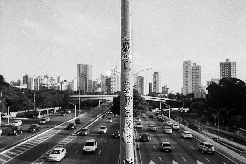

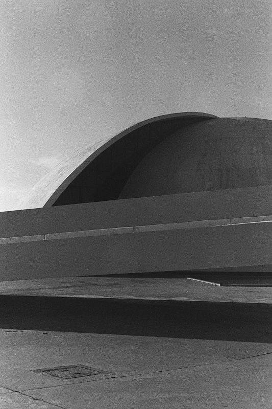

je n'ai rien changé à mon process de développement et la ilford pan 400 que j'avais déjà utilisé par le passé et dont j'ai fais développer des rouleaux au Brésil ne me donne pas ce rendu. Je vais tout de même développer deux autres rouleaux dans du D76 chez un ami pour voir ce que ça donne.
exemple de Ilford Pan 400:

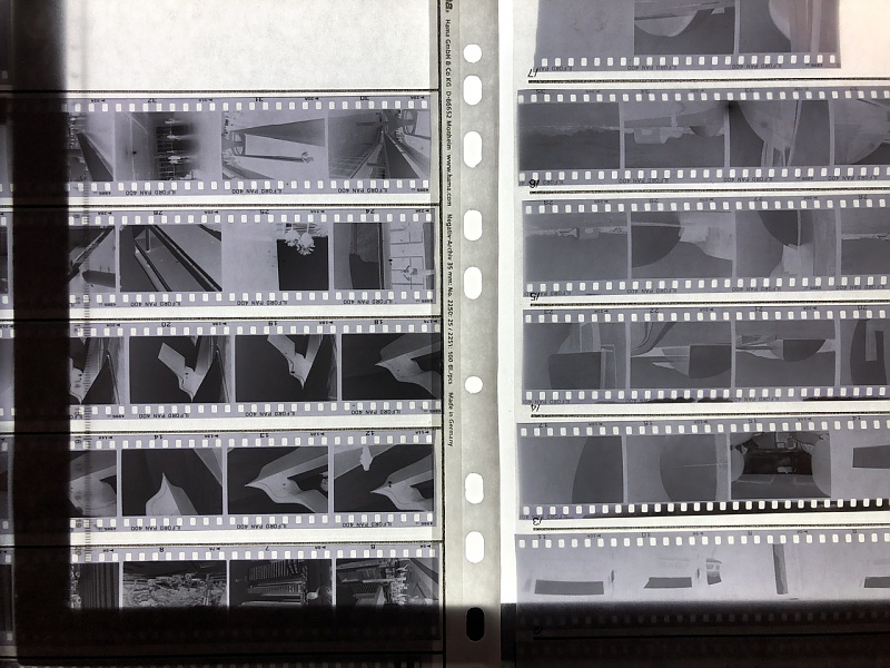

tu pourrais mettre cote à cote ton film, un film dev au brésil et un film développé avant ton départ ? le voile me semble dense et très uniforme ... à voir si ton film n'aurait pas pris un coup de chaud (j'ai déjà eu des films comme ça en HP5) ;)
rudobra
Messages : 1697
Depuis le 30 août 2016
Vienne
Voici
les conditions lumineuses étaient similaires et j'expose toujours de la même façon donc je pense que c'est assez parlant.
le coup de chaud, je ne connaissais pas, en tout cas, en 5 ans de photos argentique je n'y avais jamais eu le droit. mais quelques part temps mieux si ce n'est pas une histoire de RX, ça veut dire que le reste peut encore être clean...

Entre les 33 et 34 sur le film de droite, il y a franchement de la lumière qui à marqué la pellicule ! Que c'est-il passé ?
