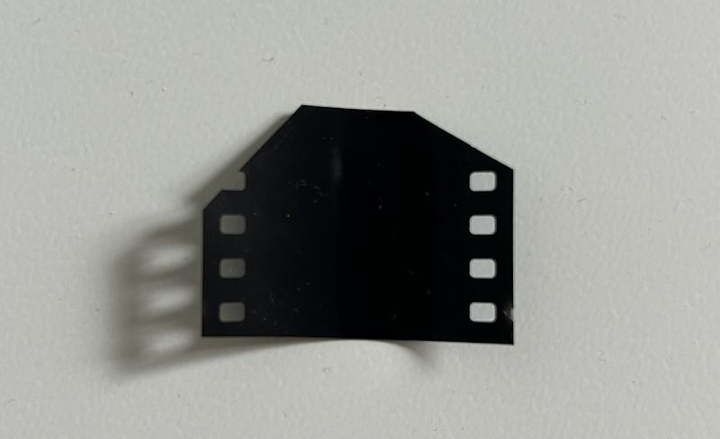

Bon, quelques news...
Je viens de développé 2 films ce matin ( toujours pareil, sans faire le test proposé par Topolino car je ne peux pas encore le faire)
J'ai bien fait attention au moment de dérouler le film de la spire, en m'approchant de la fin donc du début du film, à regarder ce qu'il se passait en tout début du film.
Et oui, l'amorce de film coupée tombe bien au niveau de la vue 1 et étant donné que les 2 angles sont coupés, cela fait relever le milieu qui touche le film sur la vue 1.
Donc une légère abrasion qui me donnerait ce défaut blanc.
Je suis quasi certain donc que c'est une erreur de manip.
Dans le noir mes angles coupés pour faciliter l'avancement du film dans la spire sont, je pense, coupés bien trop large ( voir phots ci dessous), ce qui fait que le film n'est pas plan, qu'il s'incurve et touche
cette fichue vue 1 :mrgreen:
Il faut tout de même que je vérifie les négatifs développés les dernières années mais j'avais l'impression d'avoir ce problème que depuis que j'utilise ce boitier, je me suis peut être trompé !

Intéressant, et l'on avance. :idea:
Donc le bout d'amorce ainsi coupée "rebiquerait" une fois le film entièrement enroulé sur la spire et le champ de la partie coupée aux ciseaux viendrait griffer l'émulsion sur la vue # 1, arrachant suffisamment de sels d'argent pourqu'ensuite il n'y ait rien à révéler sur cette zone, tout en laissant tout de même passer les fluides puisque la zone est révélée et fixée ?
Bien possible en effet.
Observer les vues # 1 ainsi affectées en lumière vive et rasante avec une loupe 20x, côté émulsion, devrait donc permettre de visualiser l'abrasion et de confirmer l'hypothèse.
L'espace entre les spirales de film, sur ces spires plastique, doit donc être particulièrement étroit et prompt à provoquer des problèmes de ce genre ! Un autre avantage des spires inox, alors, outre leur durabilité...
Par ailleurs, cela indiquerait que l'émulsion des Tri-X actuelles est particulièrement fragile (ce qui ne serait pas surprenant étant donné ce qu'est de nos jours ce film, dont l'intérêt et la qualité sont inversement proportionnels à son prix de vente délirant).
Un bon film d'une autre marque ne se laisserait peut-être pas ainsi griffer aussi facilement ?
Le test suivant, et facile à faire maintenant, serait celui-ci : lorsque le prochain film sera terminé, rembobiner mais pas entièrement (arrêter le rembobinage lorsque l'on sent le film se décrocher de la bobine réceptrice), puis effectuer la découpe du bout de l'amorce au jour, non en \_/ mais en U, en arrondissant bien les angles, avant de commencer à mettre le film sur la spire en laissant tranquillement le film sortir au fur et à mesure de sa cartouche, sans avoir même besoin de la décapsuler.
Cette dernière étape, dans le noir, bien sûr ! :lol:
Bon appétit ! :smile:

Babar de Saint Cyr

L'amorce est trop coupée. L'extrémité au milieu a tout le loisir de venir toucher la partie du film en dessous.

En effet, selon les règles de l'art, l'amorce doit être découpée droit, entre deux perforations ; puis on coupe les angles en biseau ou en arrondi, mais très légèrement. Le biseau ne doit pas dépasser la ligne des perforations.

Rebonjour,
Mystère résolu :grin: et lié spécifiquement au système de spires Paterson donc. Entre tout ce qu'on lit au sujet de ces spires, qui coincent, grincent, s'encrassent, déraillent de la bille, et cette dernière facétie, voilà qui interroge plus ou moins sur leur prédominance commerciale alors que les spires et les cuves inox de qualité (Nikor, Kindermann, Hewes pour citer les trois meilleures marques, la dernière étant encore distribuée sur le marché du neuf) ne posent jamais de problème. Les lois du marché sont impénétrables...
Par ailleurs la Tri-X actuelle est assez connue pour son "tuilage", au séchage après développement, mais aussi lors de sa sortie de la cartouche avant mise sur spire.
Une amorce trop coupée de la même manière avec un autre film ne "rebiquerait" peut-être pas autant dans la spire.
La Tri-X "tuilera" d'autant plus facilement que le boîtier aura assuré une bonne tension du film tout au long des 36 vues, avec un enroulement toujours bien serré sur la bobine réceptrice, ce qui doit sans doute se produire dans un appareil du calibre et du prix du MP.
Bonnes photos à tous tant que l'on trouve du bon film N&B et tous les bidules nécessaires pour développer à la maison (une saine activité). :smile:
