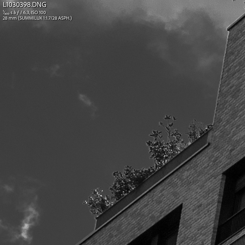

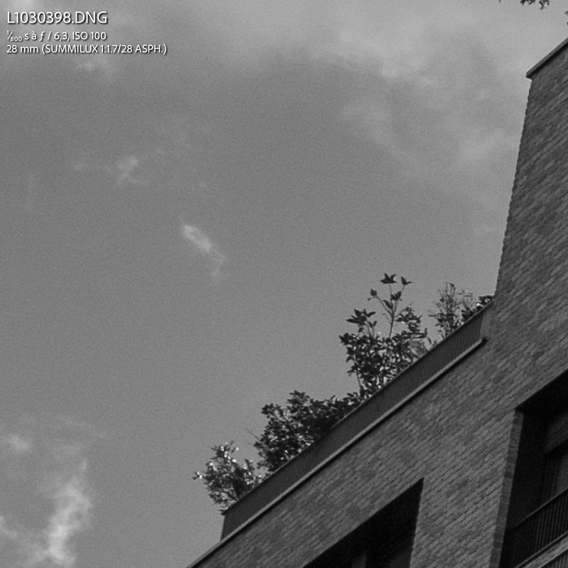

Voici mon test pour simuler numériquement un filtre rouge foncé sur le Q2.
Effectivement en jouant sur le canal bleu, on peut faire apparaître une ligne blanche autour du sujet plus foncé.
Mais ce n'est vraiment visible qu'au grossissement 300% !!
On le devine à 100%. Çà peut effectivement être un problème suivant le sujet.
Je pense qu'un Monochrom avec un filtre rouge optique montée sur l'optique pourra y échapper car ça filtrera toute l'image. Mais encore une fois il faut impérativement utiliser le filtre rouge foncé.
Donc bien vu, encore un avantage pour les Monochrom
Juste désaturé
Simulation d'un filtre rouge foncé en baissant le curseur du canal bleu
NB : aucun autre canal que le bleu n'introduit un tel phénomène.

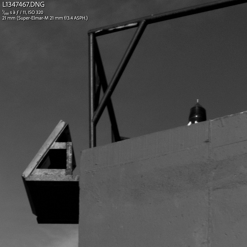

M Monochrom original avec un filtre orange
Même en jouant avec les curseurs, impossible d'avoir une ligne blanche entre le sujet et le ciel assombrie.
Je n'ai pas assez de photos avec le filtre rouge, car je l'utilisais trop rarement car ça mangeait 3 diaph sur les épaules du M Monochrom original.
L'avantage du Q2 Monochrom et M10 Monochrom avec leurs hauts ISO de folie est la possibilité d'utiliser n'importe quel filtre n'importe quand. Même en intérieur !! Mais on se retrouve au final avec des capacité en haut ISO identique voir inférieur au Q2 ou M10-R
Ce n'était pas un luxe à la portée du premier Monochrom.

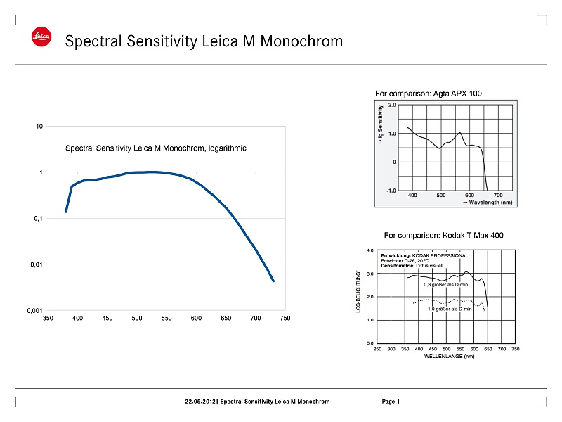

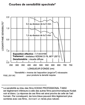

L'utilisation des filtres jaune, orange ou rouge avec les pellicules N&B visaient à corriger voir accentuer la différence de sensibilité spectrale qui existe entre le film argentique panchromatique et l'oeil humain :
La grande sensibilité dans les faibles longueurs d'onde (UV à bleu) du film surexposant notamment le ciel, d'où des ciels blancs sans matière. Comme l'indique le nota du document Kodak ci-dessus.
Cette sensibilité aux UV posant problème aussi pour les photos en altitude.
Avec le capteur numérique du Leica M Monochrom le problème devrait être (un peu ?) moindre si on en croit la doc Leica :
Où on observe une atténuation de la sensibilité par rapport au film argentique dans les basses longueurs d'onde.
Sur les brefs essais que j'ai réalisés avec le M Monochrom et avec le Q2 Monochrom, je n'ai toutefois pas noté de différence évidente sur ce point entre le rendu de celui-ci et celui d'un film N&B courant (TRI-X).

C'est tout à fait normal qu'on ait moins de dynamique sur un Monochrom, puisque l'on perd systématiquement la possibilité de récupérer les hautes lumières.
Cette obligation d'exposer pour les hautes lumières est un énorme point faible des Monochrom, ça lui donne un look qui est totalement différents des pellicules N&B moyen format. Car en négatifs il est extrêmement dur de brûler les hautes lumières. On expose donc pour les ombres ! Soit tout le contraire.
Pour info les Monochroms ressemblent à du Ilford XP2 Super 400 en Moyen format et pas du tout à de la Tri-X 400.
Car dans la XP2 (pellicule couleur noir et blanc) tout comme le Monochrom, on a des hautes lumières sans bruit numérique ni grain, mais des ombres qui peuvent être bruité ou grainé.
Alors que dans une authentique pellicule noir et blanc comme la T-Max ou TriX on a des hautes lumières avec du grain et des ombres sans. Ça donne un look totalement différent.
Le capteur Monochrom numérique se comporte comme une pellicule de type XP2 derrière un filtre UV. Filtre qui est totalement obligatoire en argentique !! Il ne sert pas qu'à la protection de l'optique.
En numérique un filtre UV est totalement superflu, car le filtre empilé sur le capteur filtre déjà les UV et les IR (sauf le M8, car les ingénieurs allemands avaient bu trop de bière en 2006)
Les filtres colorés (qui sont tous anti UV) en Noir et blanc numérique ou argentique permettent de différencier les différents contrastes entre les couleurs.
