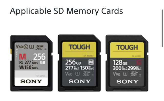

Essaye autre chose que la tough.
Certains appareils photos n’apprécient pas l’épaisseur de la Sony.

    Programme de rappel des cartes SD Tough par Sony
Messages : 5563
Depuis le 22 mai 2014
IdF
https://www.sony.com/electronics/suppor ... s/00246463
Didier tu devrais regarder si ta carte SD Tough fait parti du programme de remplacement par Sony.

Oui, en fait j'ai entendu plus de mal que de bien sur ces sony...
Hesitez pas a regarder le choix que je conseille plus haut... elles sont super ces cartes et un des meilleurs rapport qualite prix disponibles!
Messages : 20028
Merci. J'en ai 2 et qui ont une étoile :vivesummilux:

Ouf, pas d’étoile mais TR.... :applaudir: merci Philippe.
Mais je l’ai enlevé quand même et remplacée par une Manfrotto Professional 64GB V90 SD XC II UHS-II
