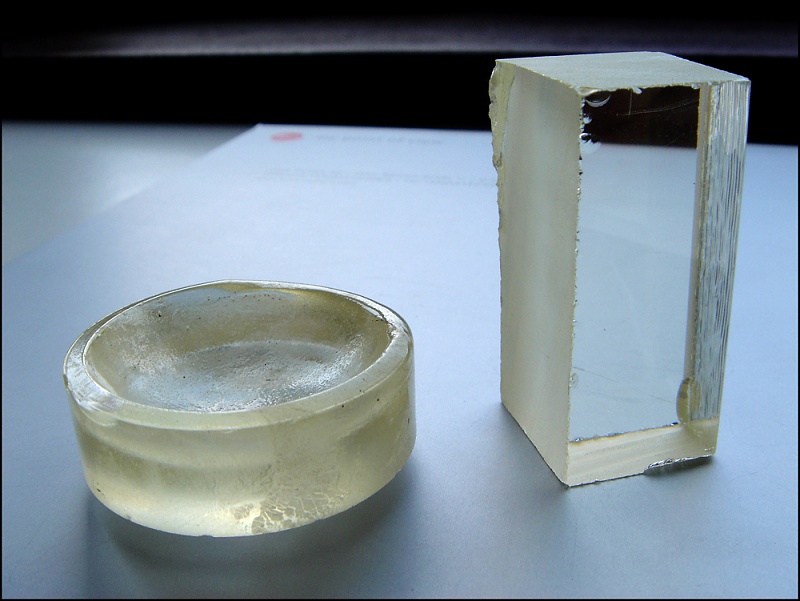

Parallèlement à toutes ces discussions, je vous présente ceci qui peut être intéressant.
A gauche, une ébauche de lentille et à droite, un morceau du type de verre destiné au Noctilux 1.2.
Sa hauteur : 4,5 cm.
Ce verre, je l'ai reçu en 1983 lors d'une visite au laboratoire d'étude des verres de Leitz à Wetzlar.
L'ouvrier qui me l'a donné l'a fait en douce, à l'insu de son chef car vu le coût de ce matériau, ce don n'était pas permis.
Il m'a précisé que c'était du verre de Noctilux. Il est très, très lourd. C'est étonnant.
Peu d'années plus tard, Leitz a vendu son laboratoire à une société travaillant dans le secteur du verre.

Ah ouais, quand même !
Messages : 8059
Exceptionnel. Tu es chanceux! As-tu quelques infos sur les éléments "rares" (métaux lourds, éléments radioactifs, etc) de la composition de ce verre? Si le traitement de surface est amélioré de nos jours, par contre certains éléments sont devenus prohibés dans la fabrication des verres.

Messages : 7987
Hello Cédric,
Malheureusement, je n'ai aucune réponse aux questions que tu poses.
Nous avions visité en petit groupe. C'était aux belles heures du photo club que je fréquentais.
Nous avons eu affaire à des ouvriers, sans doute moins au courant de la technique que les ingénieurs prescrivant les essais.
De plus, la visite eu lieu en anglais, ce qui m'amena à jouer à l'interprète pour mes camarades.
Au fait, les auraient-ils eu ces informations, les auraient-ils dévoilées ?
Ce que je crois, c'est que les techniques de traitement de surfaces ont dû entretemps faire d'importants progrès.

a.noctilux a écrit :
après la sortie du Leica "0" Replica 2000
par curiosité puis ensuite pour apprécier le processus "zen" de prise de vue en début 1900, et encore plus son superbe objectif fixe * Anastigmat 50mm sur les émulsions modernes. Je n'étais pas d'accord sur le changement (traitement des lentilles), en gardant la même formule optique, mais j'avoue que Leitz/Leica a très bien fait ce choix pour rendre ce "0" utilisable au quotidien tout en modifiant les dimensions pour accepter les cartouches actuelles. donc très content du premier Replica
+1, même expérience et même démarche.

Intéressant. Ce n'était pas le préféré de Mandler (n'était-ce pas le Lux 75?). Amha, le caractère unique et la difficulté technique du 50/1.2 tient au polissage main des deux lentilles asphériques dont l'utilisation était semble-t-il une première. Sauf erreur le F1 n'a pas de lentille asphérique, mais un design plus conventionnel avec un verre à haut indice de réfraction pour atteindre ses performances. Il sera intéressant de comparer la qualité du verre du nouveau 1.2 avec l'ancien. Il est possible qu'il soit un peu plus lumineux (T-stop différent).

Messages : 8049
Très intéressant !
On pourrait connaître les dimensions exactes du parallélépipède rectangle et son poids ?
En tout cas l'ange de réfraction de ce verre est très élevée quand on observe la largeur du côté du parallélépipède perçue au travers du verre !
Je ne me rappelle plus si j'ai mis en lien les études très approfondies et comparaisons des Noctilux
article Noctilux de Marco Cavina en italien
:shock: Gesù Maria la Madonna e tutti i loro amici! Merci Arnaud pour cet article excellentissime! Il y a tout. Réponse: 55% d'oxyde de Lanthane (radioactif)...
Notamment, l'article explique la différences des deux approches entre les deux premiers Noctilux, le 1.2 conçu par Helmut Marx, et le second 1.0 par Walter Mandler:
"Le Noctilux-M 50 mm f / 1.2 a été conçu par le Dr Helmut Marx et Paul Sindel, tous deux résidents à Wetzlar, dans le quartier de Lahn, au siège historique de Leitz; à l'époque Helmut Marx et Walter Mandler dirigeaient le département de mathématiques de calcul optique de leurs pôles technologiques respectifs de Leitz Wetzlar (Marx) et Leitz Canada à Midland, Ontario (Mandler), et ils n'étaient pas seulement des esprits géniaux opposés par une saine émulation, mais ils représentaient également deux philosophies presque antithétiques: l'idéaliste Marx, tourné vers l'absolu théorique sans souci du coût et de la complexité, Mandler plus pratique, acceptant des compromis ingénieux en tenant compte du monde réel et des coûts de fabrication. Dans le cas du Noctilux la philosophie du Dr Marx a été poussée au paroxysme.
On ne peut pas parler du Noctilux-M f / 1.2 sans évoquer en parallèle les études avancées en cours à la verrerie interne de Leitz à Wetzlar* pour créer une nouvelle famille de verres à très haute réfraction et dispersion limitée (caractéristiques antithétiques), études menées par Heinz Broemer et Norbert Meinert sous la direction active d'Ernst Leitz III lui-même. Ces projets, développés entre 1958 et le milieu des années 1960, ont donné une nouvelle famille de verres à base de bore, de lanthane, de zirconium et d'oxyde de tantale, dont vient le fameux verre 900/1 "Noctilux", caractérisé par un indice de réfraction très élevé.(...)
Ce verre a toujours été annoncé par la publicité de l'entreprise comme la grande nouveauté introduite par Mandler avec le Noctilux-M 50mm f / 1.0 de 1976, capable de compenser efficacement l'abandon des deux lentilles asphériques chères mais prestigieuses du prédécesseur, mais je suis en mesure de confirmer que ce verre, nommé plus tard 900405 (se référant à une lecture dans un spectre donnant vD = 40,5), était développé à l'époque du Noctilux f / 1.2 asphérique, et que cette première version a adopté deux éléments fabriqués avec ce verre, tout comme le suivant!
On peut donc dire que le Noctilux f / 1.0, malgré l'élément supplémentaire et l'ouverture plus grande, représentait en fait une simplification technique par rapport à l'asphérique f / 1.2, parfaitement dans la ligne des principes de Mandler, attentif aux coûts finaux."
Marco Cavina
*visitée par Paradoxal! :wink:
