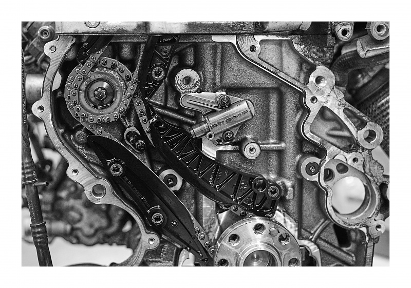

Messages : 3784
Belle distri et beaux patins! mais de quel modèle? :wink:
Messages : 1715
Quand on voit une Distri, c'est jamais bon signe :mrgreen2:
C'est une Distri de Mini Cooper SD 143 CV avec moteur BMW (le fameux N47). C'est une distri à problèmes (connus par BMW et surtout par ses clients) dus à un défaut de conception des tendeurs de chaine. Le Pb commence très tôt, dès les 1er km avec un claquement à froid qui disparait (ou pas à chaud). Le retour chez BMW se solde souvent par un "c'est pas trop grave" jusqu'au jour ou ça casse. BMW avait commencé par faire un rappel de tous les modèles pour un remplacement systématique des tendeurs de chaine. Mais l'opération est vite devenue ingérable (il faut déposer moteur et boite pour accéder à la chaine ...) du coup le rappel s'est peu à peu transformé en contrôle à l'oreille du mécano ... donc pas grand chose.
Ça concerne tous les moteurs 2,0 litres N47 et 3,0 litres N57 BMW (Chez BM ça va du 16d au 30d).

Messages : 3784
Merci pour la réponse, c'est une grosse pilule à la puretech...;-)
