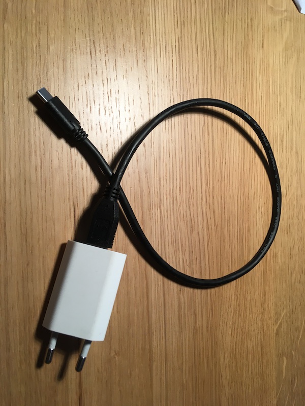

Je me suis doté d'un cable USB-C pour pouvoir recharger mon SL2 en le branchant directement sur une prise secteur. L'objectif est de pouvoir le recharger lorsque je ne veux pas transporter un chargeur.
Je constate que la charge par ce biais est quasi impossible et je m'en étonne :
- lors du branchement (sur prise 220V / USB), le message suivant apparait sur l'écran : "Alimentation électrique USB non disponible. Alimentation électrique insuffisante pour l'appareil branché"
- à l'issue d'une nuit de charge (le témoin vert du SL2 clignote) la batterie n'est chargée qu'à 50%
Avez vous constaté celà, auquel cas cette option de charge via USB me semble illusoire (donc un peu mensonger de la part de Leica)? Y'a t il une subtilité qui m'échappe?
Merci d'avance
Yannick

le cable est USB-C coté boîtier et USB A de l'autre coté. Je branche l'USB A sur le secteur via un adaptateur du type de ceux que l'on utilise couramment pour charger les téléphones et autres appareils de ce type. Il n'y a donc pas de chargeur mais ce n'est pas comme ça que je comprends la notice du SL2 (page 32)?...

L’adaptateur illustré doit faire 5W, c’est peu. Des modèles à peine plus gros délivrent 20W.
Un chargeur Nitecore doit faire 10W (et ne passe pas par le circuit du boîtier qui est peut-être limitant).
Pour ma part, je pense aussi que le boîtier consomme sa part, ce qui explique le niveau à 50% après une nuit de charge.
L'accu n'engrangeant que le peu d'énergie que le boîtier ne consomme pas.
Le chargeur d'origine 230V sort 8.4V DC à 0.85A soit 7.14W
La norme USB donne 5V DC qui pour avoir la même puissance devrait fournir 1.42A mais je ne vois pas l'intérêt de se raccorder sur une chargeur de ce type.
Selon moi, l'intérêt de l'USB est de pouvoir se brancher sur les adaptateurs d'allume-cigares, qui fourniront les 5V avec plus de puissance. En général, je constate que tout ce que je recharge raccordé via le 12V en roulant (ou pas) se recharge plus vite que sur le secteur.
Si ce mode de rechargement existe pour d'autre appareils, je doute qu'il soit adapté aux SL's.
Le fait qu'il recharge 50% après une nuit démontre que c'est possible, toutefois le rendement de cette configuration le rend obsolète.
Sauf peut être dans un cas : redonner le sourire à un vieil accu qui ne se chargerait plus à 100% et où la charge lente pourrait lui permettre de se compléter.
Mais cela reste une théorie à vérifier d'une part et je ne pense pas que ce que l'énergie que le boîtier consomme (pour rien) soit sans incidences pour lui-même à plus long terme d'autre part.

Je crois que mon problème principal est que je n'y comprends rien en électricité :roll: : dans mon univers, il "suffit" de brancher sur du 220 pour que ça marche...
Je vais me rendre à un magasin de batteries proche de chez moi et discuter de la chose. En parallèle, j'ai questionné Leica. Je ferai un retour ici si je trouve une solution acceptable.
Sur l'intérêt de l'USB : effectivement intéressant pour recharger sur un allume cigare, mais j'ajoute que pouvoir se passer du chargeur contre un simple cable USB est aussi intéressant dans certaines configurations.
Je viens de tester dans ma voiture : sur l'allume cigare la charge se fait bien, c'est déjà ça :o)
