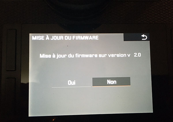

Leica a mis à disposition, à l'occasion de la sortie du SL2-S, un firmware 2.0 pour les optiques SL suivantes :
Cela améliore deux points :
Source : fr.leica-camera.com J'ai essayé de l'installer sur mes 35 et 75 mm depuis un SL type 601, même si ce boîtier ne permet pas de régler la vitesse de mise au point manuelle et n'a pas de stabilisation intégrée. Le message "Version du fichier de mise à jour identique au firmware actuel" s'affiche ?! |

J'ai peur qu'aucune des ces mises a jour ne puissent s'integrer sur le SL601, sans une MAJ de celui ci. |

Damn! Ca ne marche pas non plus chez mon SL2 ![]() |

Il s'agit du firmware des optiques, pas de celui du boîtier. Certes, pour accéder au réglage de la bague de mise au point, il faut un boîtier qui le gère, donc sans doute le seul SL2-S. Mais on s'attend à pouvoir mettre l'optique à jour depuis un autre boîtier. |

Il y a l'option du réglage lineaire/exponentiel de la MAP sur le SL2. Ce sous menu est "gris" (pas activable) avec une optique SL montée, mais devient "blanc" (accessible) sans objectif monté... |

J'en ai parle a Jono Slack (beta testeur Leica au Royaume Uni) sur le L-camera forum. Leica est maintenant au courant ils y travaillent |

C'est réparé par Leica! https://us.leica-camera.com/Photography ... /Downloads A vos boitiers/objectifs! |

Merci pour l'info. Concrètement, peut-on faire cette mise à jour au départ d'un SL ou d'un SL2 ? Bonne soirée. Les heures blessent, la dernière tue... |

Je ne pense pas que le SL601 gere la mise au point lineaire pour le moment... SL2 dans mon cas. Cela marche bien et je suis aussi debarasse du petit "clicquetis" que faisait mon 24-90 en zoomant avec le boitier allume |

Cela fonctionne bien avec le SL2 et la possibilité de choisir le réglage de la mise au point par cran de 30degrés. Petit détail appréciable il est comme le menu photo et vidéo, indépendant pour chaque partie. |

La mise à jour s'effectue aussi depuis un SL type 601. Merci Slender.![]() |
