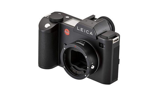

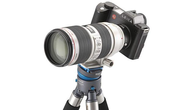

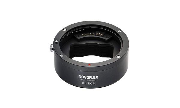

Photos publicitaires Novoflex
Novoflex indique
Adaptateur électronique Novoflex pour objectifs en monture Canon EOS sur Leica SL (type 601)
NOVOFLEX Präzisionstechnik GmbH propose déjà une série d'adaptateurs d'objectifs qui permettent l'utilisation d'objectif existant dans des montures diverses et variées avec le nouveau Leica SL. Voici un nouvel adaptateur Novoflex permettant l'utilisation d'objectifs en monture Canon EF sur un Leica SL en conservant l'autofocus en mode AFs, la commande de diaphragme, l'exploitation des données de profondeur de champ en mode de MAP manuel (MF), et la transmission de toutes les données EXIF grâce à un circuit électronique et au bus de donné ad-hoc.
La plupart des objectifs Canon EF sont compatibles, y compris la série TS.
NOTE: L'adaptateur électrique Novoflex SL/EOS fonctionne seulement avec les Leica SL sur lesquels est installé le firmware 2.0.
La stabilisation et et le mode Afc (continu) ne sont pas opérationnels.
