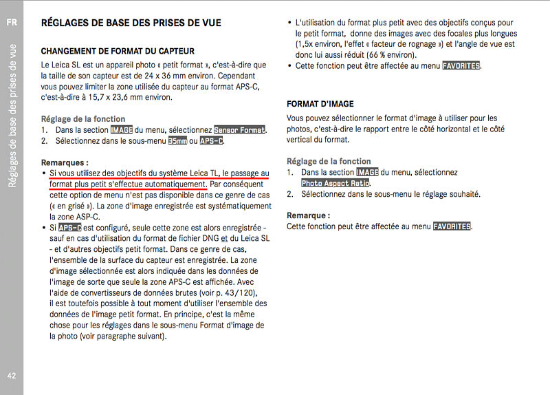

Et une capture d'écran de la page 42 du mode d'emploi concernant le format APS-C.

Moi je l'ai rendu très vite le 18-56 (d'occasion à un prix très très intéressant) quand je me suis rendu compte de la taille des photos ..... et de la réelle différence de qualité avec le 24-90.
Je voulais l'utiliser pour les vacances (voyager léger) .... Pour des optiques légères j'ai opté pour des Elmar de la série M qui sont de très bonne qualité.
Pourquoi acheter un boitier full-frame et ne pas profiter de la totalité du capteur ?

Combien de pixels par image quand on est en mode APS-C sur un SL ?
A titre d'info, je crois que l'A7RIII utilisé en APS-C passe de 42MP à 18MP.
10 MP sur le SL ... je n'ai pas compris pourquoi.
18 c'est largement exploitable, j'avais à peine plus sur mon Nikon D5. Mais 10 j'ai l'impression de revenir 10 ans en arrière.
Marc14
Messages : 2344
Depuis le 6 nov 2008
(Ile de) France
Surface d'un 24 x 36 = 864mm2
Surface d'un APS-C = 370mm2 en général (329 chez Canon).
Donc (24.000.000 / 864) x 370 = environ 10MP
