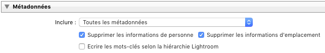

Il se peut qu'à l'import dans Lightroom, tu appliques une règle supprimant les données GPS. Je ne sais pas si c'est possible.
Par contre, il y a des possibilités à l'export. Il faut veiller à ne pas cocher l'option "Supprimer les informations d'emplacement"

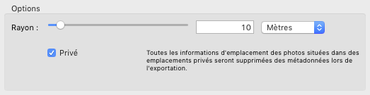

De plus, si l'image est prise à un emplacement défini comme "privé", il ne sera pas exporté. Pratique si comme JMS on prend des photos de mire mais que l'on ne veut pas indiquer à tous où est la fameuse mire.

J'ai beau regarder les options d'importation dans Lightroom, et ceci à plusieurs reprises depuis ces dernières semaines, je ne vois pas ce qui empêcherait de les enregistrer. D'ailleurs, les lignes GPS apparaissent bien dans les exifs sur le panneau Lightroom mais elles sont vides.
Pour l'export des métadonnées, oui je sais qu'il y a différentes options à choisir, mais là mon problème est l'importation de ces foutues données GPS.
