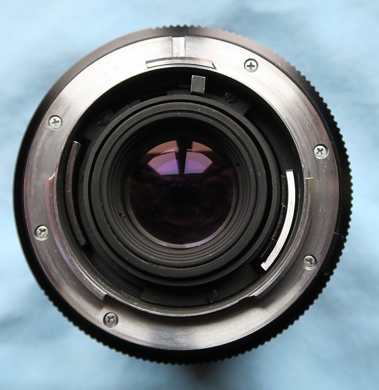

Il existe plusieurs configurations de cames pour les objectifs R.
Pourriez-vous m'indiquer, parmi les quatre photos ci-jointes, provenant de documents de summilux.net,
laquelle est compatible avec la bague d'adaptation ?
Lire cette page, en sachant que Robert parle d'après 1976.

Voilà le postérieur de mon R 60 V1.
Pas de pb sur la bague SL/R.
Bonjour Robert,
Merci infiniment !
Ce serait ce modèle qui poserait problème ?
Messages : 21080
Apparemment. Mais, je ne vois pas pourquoi, mais je ne suis pas très doué en mécanique :lol:
La notice* est particulièrement absconse (dans les langues que je comprend plus ou moins) et renvoie au mode d'emploi des optiques,
ce qui suppose que les Leicaïstes soient très "conservateurs".
Il est sans doute préférable d'interroger Leica directement à Wetzlar en cas de doute.

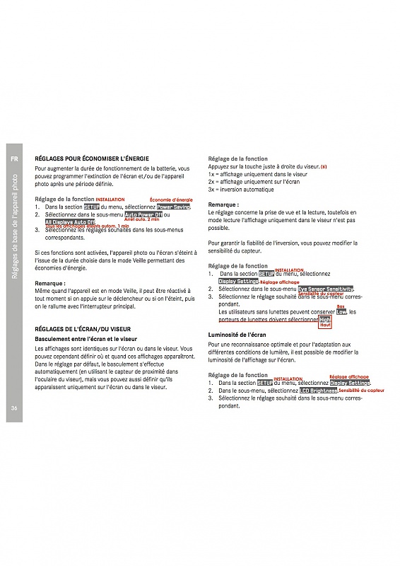

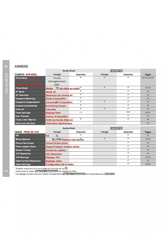

En effet, c’est pénible !
J’ai enregistré le mode d’emploi au format .pdf et au fur et à mesure de la lecture je remplace les textes en anglais par des textes français.
Exemples :
Messages : 21080
Bravo :applaudir:
Ce n'est pas vraiment gênant pour les Anglophones, mais cela témoigne d'un certain laisser aller voire d'une certaine arrogance ou même d'un certain mépris, à 7 000 roros pour 850 grammes :lol:

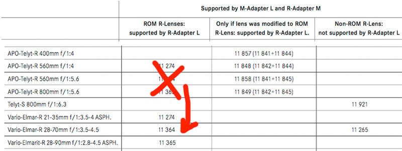

A priori, il faut un multiplicateur avec ROM (cela exclu le x1,4). Leica ne liste d'ailleurs que les optiques avec ROM dans sa fiche de compatibilité R. Les multiplicateurs sans ROM sont particuliers : déjà sur un boîtier R, il faut suivre cette recommandation (ou bloquer une came avec le doigt avant montage). L'Adapter R-L est similaire de ce point de vue.
Merci, Gautier. J'ai un multiplicateur 1,4. Quel serait le problème (autre que le montage sur l'optique et l'absence de transmission des données faute de ROM) ?
D'autre part, la fiche de compatibilité ne permet pas de savoir si le montage est impossible pour une raison mécanique ou si il y a une autre raison de "non support" ???
Les Apo-Module R ne sont pas mentionnés ou alors ce sont les Apo-R 280 et autres, mais ils passent...
J'avoue de ne pas avoir osé essayer avec la bague de démo de mon revendeur. Il aurait fallu commencer par monter le multiplicateur sur la bague, puis monter l'objectif. Mais je ne sais pas si la bague accepte le mutiplicateur (sans endommager les contacts ROM), comme le ferait un boîtier (qui a de quoi tenir la came R). Leica ne met par contre pas de limitation avec l'empilement L-M-R (la bague R-M n'ayant pas de ROM) ; il faudra que j'essaie le multiplicateur x1,4 avec le M pour voir si ça vignette.
Note : avec le multiplicateur x2, un DMR est capable d'afficher la focale résultante. À traiter aussi sur le SL, après prise en compte des Apo-Telyt-R modulaires !
Messages : 15652
Les modules sont bien cités dans la fiche. Cette fiche comporte au moins une coquille : je me demandais à quoi correspondaient les références des modules sans ROM car ils n'existent pas. C'est en fait un mauvais copier-coller :wink:
    SL + 1,4/50 V2
Messages : 21080
Je suis passé à la MDL/Leicastore Beaumarchais cet après-midi.
Le mot "support" employé dans le texte en Anglais reste ambigu.
Par exemple, le PC 28 (bel exemplaire état neuf en vitrine) se monte sans difficulté sur la bague R.
Bien sûr, sans ROM, pas d'info de couplage.
Les Apo-modules passent sans problème et l'extendeur sans ROM aussi.
Pour les optiques anciennes, avant 1976, il est sans doute prudent de demander à Wetzlar.
Note : avec le multiplicateur x2 ROM, un DMR est capable d'afficher la focale résultante. À traiter aussi sur le SL, après prise en compte des Apo-Telyt-R modulaires !
Pour rappel, en attendant une mise à jour du firmware, les Apo-Extender 2X ROM et Macro-Adapter ROM ne sont pas compatibles avec l'adaptateur R Adapter-L, car ils rendent impossible l'accès au menu des objectifs R du SL tout en affichant une focale 0mm.
