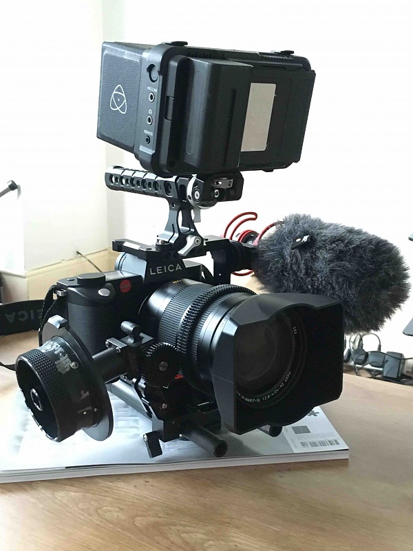

Hello again.
Oui la stabilisation capteur du SL2 marche plutot tres bien.... d'ailleurs presque aucune stabilisation en post-prod ne donne de bon resultats.... Pour preciser l'Atomos Ninja ne change rien a cela (enfin.... plus lourd = plus stable) et ne represente qu'un bon investissement pour que pour un usage intensif, a mon avis... Pour un ecran externe seul, le Shinobi fait bien l'affaire.
Pour la frime.... :mrgreen:

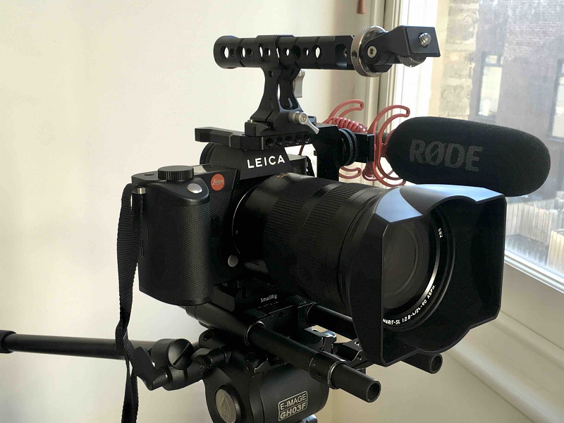

Pour etre honette pas vraiment besoin du follow focus sur les objectif SL! C'etait pour essayer.... Ca marche bien a la main et si vous avez des objectifs SL, vous pouvez changer la longeur de la course de mise au point a votre guise (90-120-170-210-270-360˚).
Depuis la MAJ vous pouvez visualiser votre L-Log avec un des LUT (naurel - Classic). Perso j'utilise un des boutons du devant - a cote de la monture - pour regler cela. (boutton du haut : waveform - bas: LUT). Cela ramene le contraste sans affecter la prise de vue ou le monitoring de l'exposition a travers la cellule-histograme ou waveform. Le focus peaking aide aussi. Si vous voulez passer a la vitesse superieure en mise au point manuelle, un moniteur externe (https://www.atomos.com/products/shinobi) avec une plus grande magnification-resolution-peaking...etc aide enormement. On en trouve des moins cher, mais celui ci c'est surrement un des meilleurs.... tres pratique pour filmer ( ou photographier! en studio, nature morte.... etc) quand on ne peut pas mettre l'oeil dans le viseur, et/ou en plein soleil.
Dans le cinema professionel, les "pointeurs" (1er assistant camera) sont de vrais autofocus humain :grin: .... la pratique, encore et encore. Aussi de maniere realiste, il est rare de filmer de grosses actions a un diaph tres ouvert.
L'autofocus du SL2 en video peut faire un bon travail dans certains cas/reglages, mais je prefere le mouvement naturel de la patte humaine.
