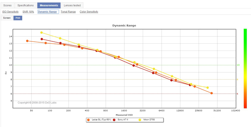

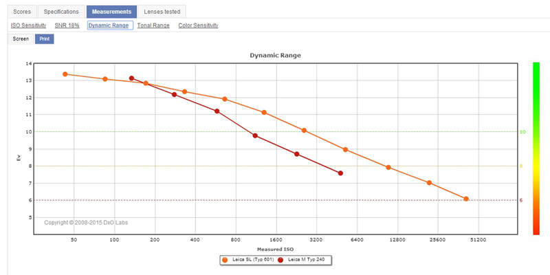

Les mesures du capteur du SL sont disponibles sur DxO Mark...
Niveau global de dynamique proche de celui des A7 II et D750, sauf à bas ISO où c'est un peu moins bon car on perd un peu en descendant à 50 ISO (il reste quand même 13 IL), et dymamique en hauts ISO très supérieure au M240
http://www.dxomark.com/Cameras/Leica/SL-Typ-601
C'est pas du tout ce qu'on lit , un boitier plutot décevant pour les données brutes du capteur vu sa date de sortie, et pas du tout très supérieur mais presque jeu égal avec le M240, c'est d'ailleurs ce qu'ils disent pour la dynamique, en léger retrait meme pour les ISO
et tres tres loin des Sony Nikon en haut ISO
Donc quasi pas de progrès de capteur 4 ans plus tard

Traduction Google donc...pas parfait, mais...c'est du DxO Mark d'origine, pas exactement du Roquebrune... :applaudir:
"En comparant le Leica SL avec deux rivaux qui sont capables de fournir un fichier de taille similaire TIFF 16-bit, le Sony A7 II et Nikon D750, le Leica effectue très compétitif. En fait, dans l'ensemble il est exceptionnellement proche de la Sony et pas loin derrière le Nikon, qui possède l'un des plus performants full-frame capteurs 24 Mpix-dans notre base de données.
En termes de profondeur de couleur, le Leica SL est plus ou moins à égalité avec les deux toute la gamme ISO, bien que la base inférieure ISO du Leica de 50 contribue peu ses scores sommaires. Cela ne veut pas dire qu'il n'a pas la sensibilité de couleur la plus élevée mesurée, mais comme toujours, il paye pour regarder les résultats présentés dans nos graphiques.
Comme pour la gamme dynamique, le Leica SL correspond pratiquement le Sony A7 II, bien que le Sony a environ 0,5 fourchette d'arrêt supplémentaire dynamique à 100 ISO et autour de +0,3 EV avantage en basse lumière. Mais cela est seulement une légère avance, et la gamme dynamique supplémentaire ne serait pas perceptible à d'autres paramètres.
Nikon a extrait le plus de son capteur, et le Nikon D610 se classe aux côtés de la D750 en première classe à 24 Mpix. Néanmoins, avec seulement -5 points en note globale, Leica est de combler l'écart qui existait autrefois dans la dynamique du capteur entre les caméras de haute qualité et des modèles plus traditionnels.
Alors que la profondeur de couleur est à égalité avec le Leica SL, le Nikon D750 a un peu plus d'un arrêt (+ 1.1EV) de la plage dynamique plus large à 100 ISO, pour tomber à un peu moins qu'au IS200. Par ISO400, l'avantage dans la plage dynamique a érodé, si Nikon maintient autour d'un plomb de 0,5 EV dans notre score faible lumière."

Merci JMS pour ces données factuelles qui corroborent mes impressions.

Je comprends ce que veut dire Roquebrune, le capteur du SL n'est pas meilleur que le capteur du RX1 sorti fin 2012.
3 ans plus tard Leica ne fait que rattraper son retard. Avec finalement peu d'évolution vis a vis du M 240...
Inutile de tout chambouler pour si peu.
Ce qui explique pourquoi le M 262 est sorti avec l'ancien capteur et a lancer un programme de personnalisation à la carte du 240.
Leica gagne sûrement du temps pour la sortie d'un nouveau M avec un capteur peut être mieux défini, justifiant un nouveau télémètre opto-électronique.
