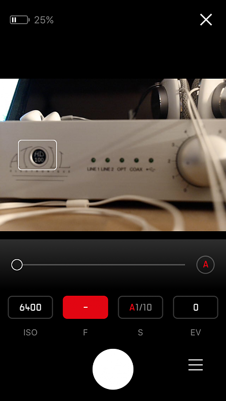

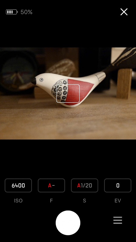

Le correctif est disponible, le test peut continuer :cool:
On peut, comme avec l’application dédiée au SL, prendre un cliché :

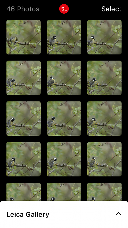

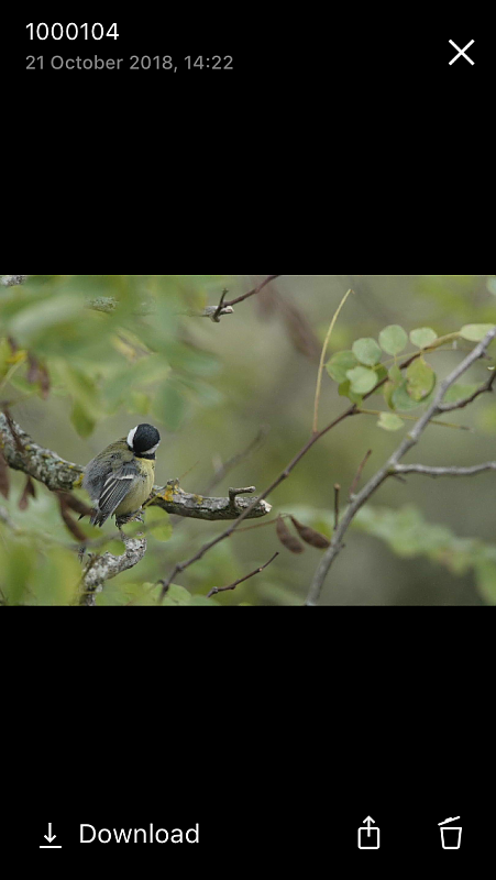

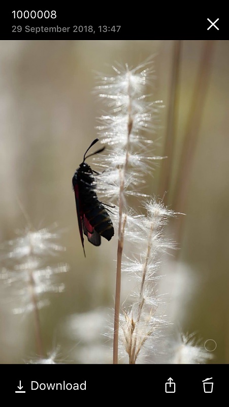

Ou consulter ceux déjà présents dans l’appareil :
Tout n’est pas encore très stable : l’application s’est déconnectée plusieurs fois de l’appareil. Côté SL, je n’ai pas eu à rétablir le réseau. Mais quand j’ai voulu le couper, l’appareil s’est bloqué. Même le bouton on/off n’a pas eu d’effet, j’ai dû ôter la batterie.

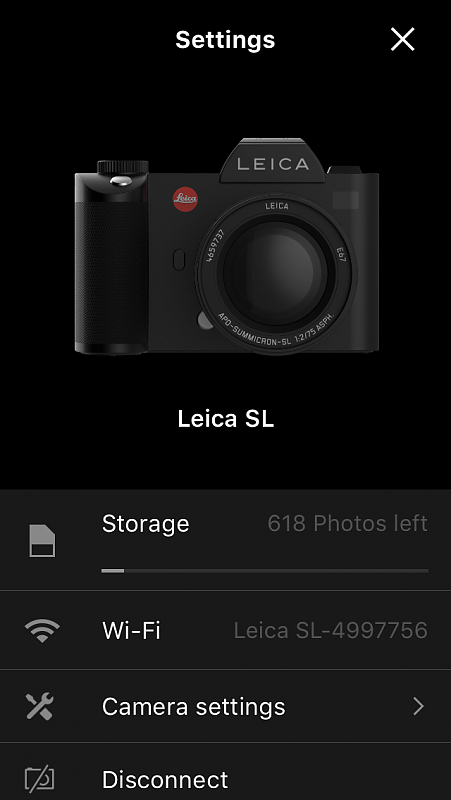

L'application a évolué de nouveau.
Pour moi, la connexion se fait mais reste instable.
Bizarrement, avec une optique R, j'arrive depuis l'application à mettre le SL en mode P ou S. Depuis le boîtier, lorsqu'une optique R est montée, on accède logiquement qu'aux modes A et M.

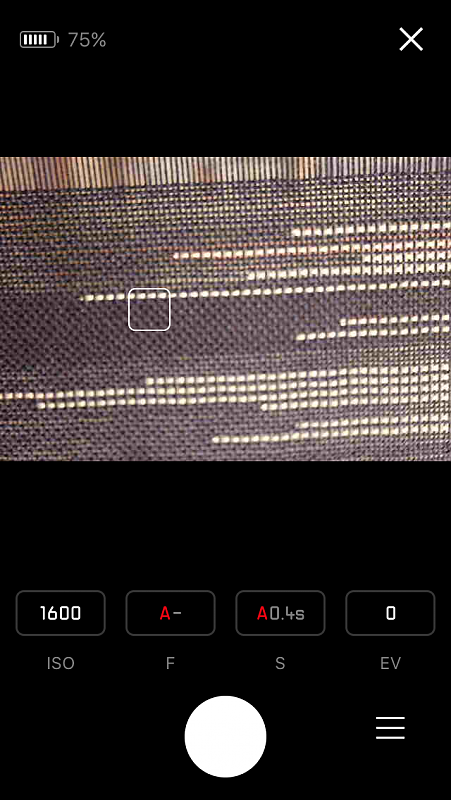

Dans la version sortie aujourd'hui, il y a toujours cette bizarrerie. Mais l'application semble plus stable :cool:

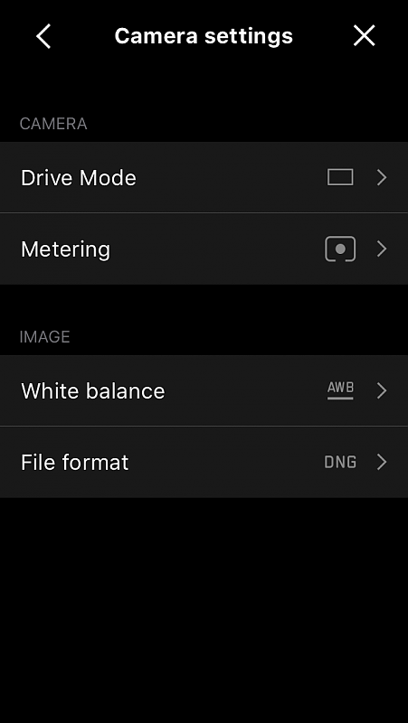

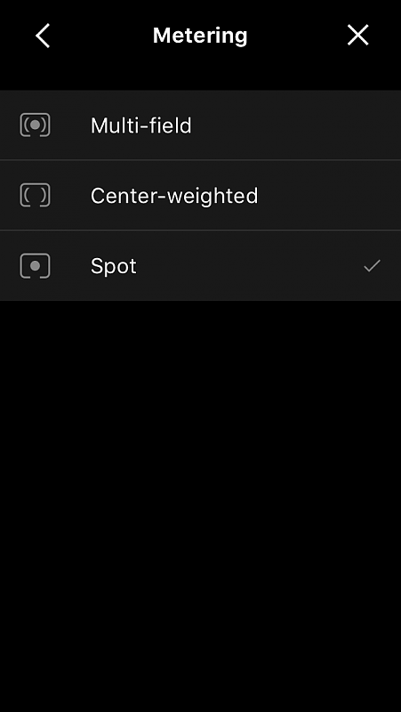

Il y deux fonctions essentielles :
1) télécommande
avec un accès à pas mal de réglages (en plus de la base que l'on voit ci-dessus)

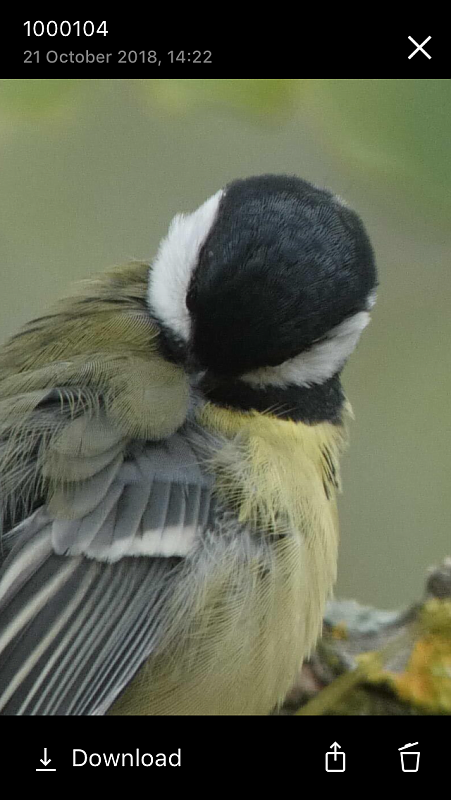

2) consultation de la carte mémoire

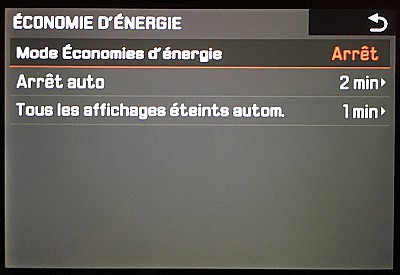

Bonjour à tous.
Ceci est mon premier message.

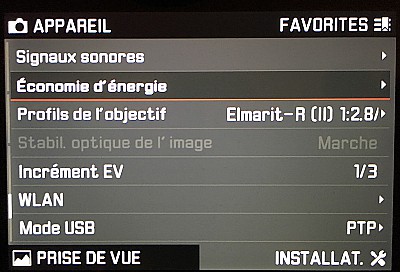

Je viens de charger la version 3.3.
Je ne trouve pas dans le menu où se trouve le réglage du délai du Mode économies d'énergie.
Merci pour votre aide.
gégé67
Messages : 2273
Depuis le 12 juil 2014
Bonsoir JC LIEHN, il faut aller dans le menu INSTALLAT. et défiler vers le bas, c'est sur le troisième écran.
Messages : 15680
C'est bien ça.
JC LIEHN
Messages : 9
Depuis le 25 oct 2018
66400 Céret
Merci à vous, mais ma question est celle du réglage du délai car il est indiqué dans la doc Leica sur la version 3.3 :
'Délai modifiable : 3 ou 10 secondes.'
Comment fait-on ce choix ?
Messages : 15680
Contrairement à ce que dit la notice de mise à jour, les délais possibles sont de 30 s, 1 min ou 5 min. 3 ou 10 s, ça ferait court.
