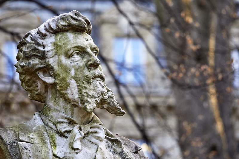

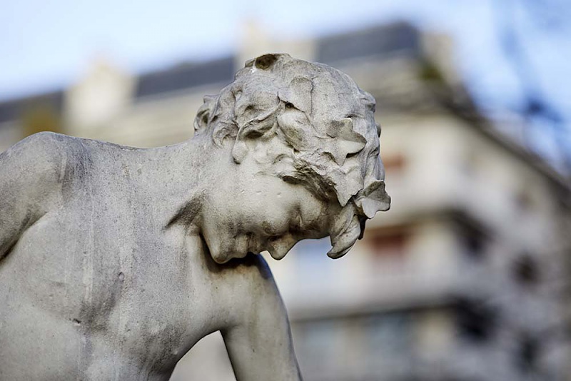

4. Le flou d'arrière plan paraît moins présent avec le 90 AA sur le Canon que sur le SL :choque:
:iboitier: Canon EOS 5D Mark IV :iobj: R 90 AA

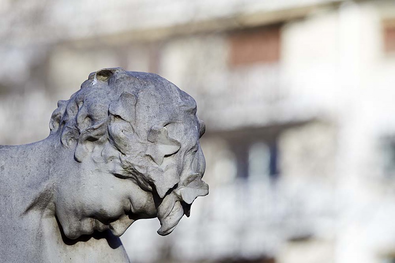

5. Même constat avec le 3.4/180 Apo-Telyt
:iboitier: Canon EOS 5D Mark IV :iobj: R 3.4/180 AT
6. Même douceur avec le 90 AA ou le 180 AT

Concernant la mesure de l'exposition, il est vraisemblable que la mesure diaphragme fermé perturbe la mesure de l'exposition. Le Canon 5D mk4 ainsi que les autres reflex actuels mesure l'exposition toujours à pleine ouverture, le diaphragme se fermant à la valeur souhaitée au déclenchement. Je crois qu'en cas de diaphragme fermé il conviendrait mieux de faire une mesure pondérée au centre plutôt que multizones ou spot (à essayer)
jfbaron
Messages : 1560
Depuis le 16 juil 2013
Concernant la mise au point, en regardant tes photos en faible résolution sur le site, elles sont plus nettes qu'avec le SL. Comme je le pensais sans avoir essayé, l'assistance de mise au point (carré vert plus son) permet une MAP plus précise grâce au capteur Dual pixel. Je pense que c'est probablement plus facile qu'avec le focus peaking et la loupe.
jfbaron
Messages : 1560
L'obturateur est amorti comme sur le 5D SR pour éviter le flou de vibration au déclenchement ce qui était vraiment le problème de des premiers appareils haute résolution. Sinon le flou de bougé reste plus ou moins le même quelque soit la résolution
jfbaron
Messages : 1560
Concernant l'analyse du bokeh, c'est difficile de juger, les noirs sont beaucoup plus denses et le contraste est plus fort sur les photos du Canon.
