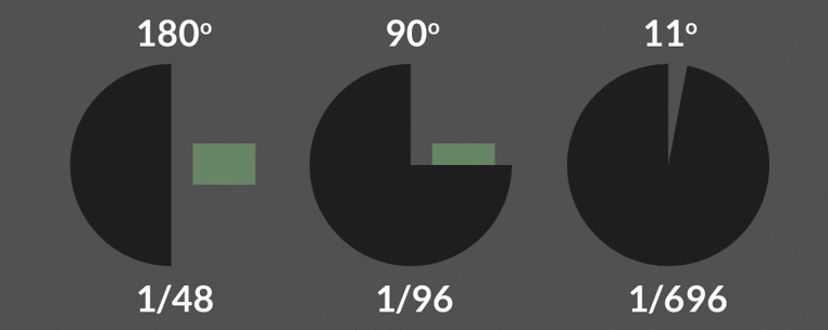

Obturateur a 180˚
C'est une methode de calcul qui herite des cameras cinemas classiques avec un obturateur circulaire a mirroir
http://www.shutterangle.com/2012/cinema ... ter-speed/
L'avantage par rapport au reglage photo "classique" en 1/xx de de seconde, c'est que l'on peut precisement doubler la valeur de la cadence d'image, quelque soit le reglage choisi (23.98/24/25/30/48/50/60/100/120/180 images par seconde...etc) sans se tromper ni risquer d'oublier de changer le temps d'obturation si on est amene a changer souvent de cadence sur un meme projet comme c'est le cas pour le film commercial que j'ai montre en exemple.
