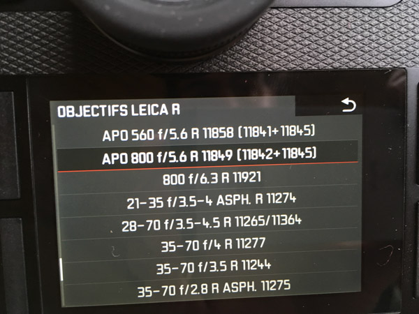

Le SL dispose d'un menu permettant de sélectionner manuellement un objectif R. Ce 800 mm est présent, on peut le choisir. Mais il y a un gag : quand on monte la bague 16076 et un objectif avec ROM, le boîtier ne tient pas compte du choix effectué. Il affiche "unknown lens" (objectif inconnu).
On a mis un bout de scotch sur les contacts de l'objectif pour voir : cette fois, le boîtier garde la sélection manuelle, notre objectif devient un "Apo-Telyt-R 1:5.6/800mm"...
D'autres objectif R sont reconnus directement.

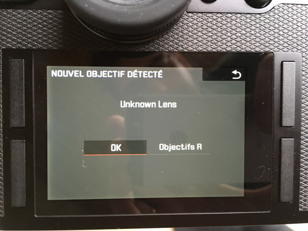

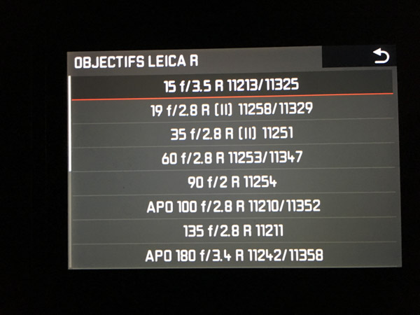

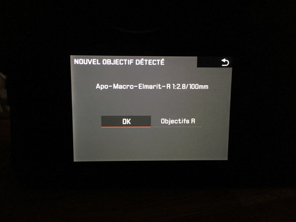

Disposant maintenant de mon propre SL équipé du firmware 3.0, j'ai refait un test avec cet Apo-Telyt-R 800 mm f/5,6. Il est toujours vu comme un "unknow lens" :
Alors que d'autres objectifs ROM sont bien repérés :
Je n'ai pas encore saisi la logique d'affichage de ce dialogue.
Mais inutile de scotcher les contacts comme avec le firmware précédent pour pouvoir sélectionner l'objectif, la liste est accessible d'un coup de molette :
C'est donc un progrès, même si il reste à faire reconnaître directement l'inconnu.

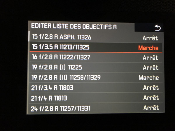

De plus, si on ne possède pas tous les objectifs possibles, on peut éditer la liste pour un parcours plus rapide :
Pratique aussi pour les objectifs non ROM qui fonctionnent bien avec l'adaptateur L et qui sont aussi dans la liste (c'est du moins le cas de mon Summicron-R 90).
