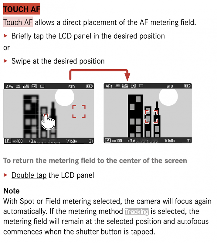

Si j'ai bien compris la question, il me semble que le Q2 fonctionne comme vous l'attendez.
Je viens de tester ceci:
Menu Focusing : Focus mode = AFs , AF mode = Spot ou Field, Touch AF = On
Une tape sur l'écran positionne le collimateur à l'endroit touché et le Q2 fait le point dans la foulée (sans avoir besoin de toucher au déclencheur donc).
Après ceci, si l'on appuie à mi-chemin sur le déclencheur, alors le Q2 fait le point là où le curseur a été placé à l'étape précédente. On sent et entend le moteur qui fait la MAP.
Par ailleurs, comme indiqué dans la documentation du Q2 (voir copie ci-dessous), en AF mode= Tracking, la map n'est faite que lorsque l'on presse le déclencheur à mi-parcours.
En AF mode = Multi-field et Face detection, l'AF Touch n'est pas actif.
Une confirmation de mes dires par un autre possesseur de Q2 serait la bienvenue :content-anim:

Merci Philippe, le comportement du Q2 que vous décrivez correspond en effet au mode de fonctionnement que je recherche.
C'est juste dommage que Leica n'ait pas mis à jour / corrigé cette fonction sur le Q aussi.
