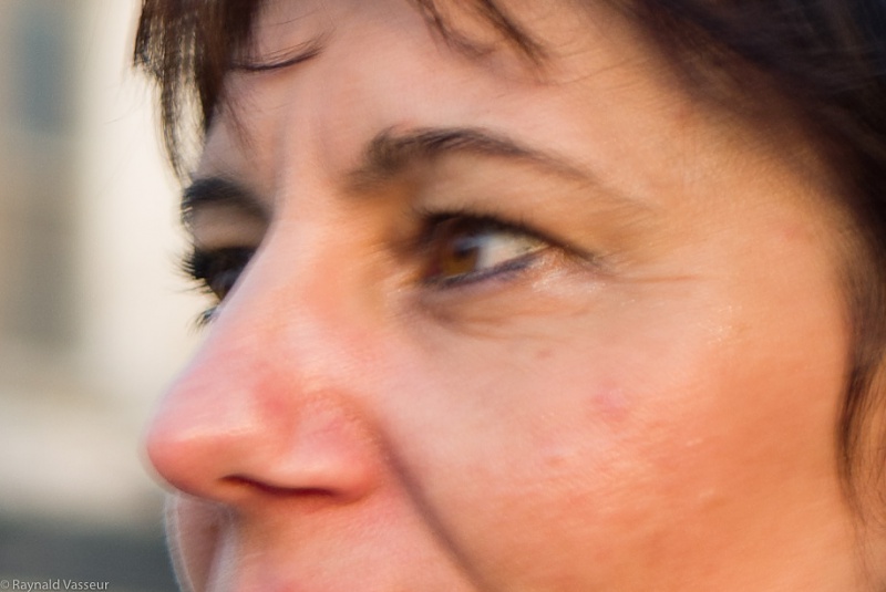

Au fait, suis-je le seul à avoir sur 5 à 10% de mes images un léger flou de bougé, ce à vitesse élevée et avec ou sans stabilisation ?
Messages : 5032
Exemple par l'image... Photo (cropée) prise au 1/160e, avec stabilisateur, sujet immobile... Il ne s'agit pas d'un décalage de focus : on voit bien au niveau de l'arrête du nez le flou de bougé.
2 possibilités: soit tu réduis les café ( :D )
soit c'est une vibration interne au boitier.
Pour l'identifier, il faudrait faire des tests sur trépied, afin d'éliminer la premiere option...

Rax je n'ai pas constaté ce genre de double image sur 1500 prises ce mois ci.
Mais je n'utilise pas le stabilisateur, étant donné qu'il est déconseillé par Leica.
Et puis un 28mm en a vraiment besoin que de nuit.
Normalement il ne peut pas y avoir de vibration interne, car le Q a un obturateur central et un électronique.
Un problème de traitement interne de l'image ?
Ou la stabilisation qui déconne.
DNG ONLY : LEICA RICOH PENTAX
Messages : 5032
Bah, c'est vraiment une image sur 20... cela doit être le café effectivement. :grin:

Il y a eu quelques cas d'images floues avec certains modèles d'X Vario, voici un an et demi environ.
Ces problèmes ne concernaient qu'un faible pourcentage d'images, mais étaient bien réels. L'appareil faisait la mise au point AF, le carré vert s'allumait, l'image était prise, mais floue.
C'est Barjohn (forum http://www.l-camera-forum.com/forum/74-leica-x/) qui en avait parlé le premier, puis deux ou trois autres utilisateurs ensuite.
Des courriels avaient été échangés avec Leica et certains appareils incriminés avaient également été retournés pour vérification, mais sans suite positive réelle...
On doit pouvoir retrouver ces discussions sur le forum au chapitre Leica X Vario.
Guy
Messages : 5032
Aïe ! Plutôt inquiétant cela, Guy !
Pour le moment, je ne vais pas paniquer, juste enlever la stab : j'ai aussi le souvenir de problème de flous de bougé à vitesse élevée lorsque la stab était activée.
Et d'ailleurs, au 1/20e, je n'ai quasiment aucun flou !

rax a écrit :
Exemple par l'image... Photo (cropée) prise au 1/160e, avec stabilisateur, sujet immobile... Il ne s'agit pas d'un décalage de focus : on voit bien au niveau de l'arrête du nez le flou de bougé.]
Cela ne te consolera pas mais ce phénomène se produit, hélas, de temps à autre, également avec mes appareils Fuji X + optiques Leica M, Nikon+optiques non stabilisées donc anciennes et à des vitesses inférieures ou égales à 1/125 voire 1/250.
Seule explication trouvée, en dehors de consommation élevée de café ou équivalent, un déclenchement trop fortement appuyé entraînant un léger bougé de l'appareil.
Compréhensible dans le feu de l'émotion, faut rester zen et super stable avec les capteurs hyperpixellisés actuels
C'est facile à dire? OK ...
C'est peut-être pour contrer ces phénomènes que quelques constructeurs de boîtiers proposent des stabilisations complexes du capteur et/ou des optiques sur 5 axes et plus.
Mais merci pour avoir osé montrer cela, je me sens moins seul :wink: :wink:
Conscient de la faible vitesse, n'es tu pas, tout simplement, plus concentré, plus stable, plus doux avec le déclencheur ...

Il est fort possible que ton explication soit la bonne NAG3 !
Merci pour cette position avisée, je pense.

NAG3 a peut être raison.
Le Q reste un boîtier assez léger avec 24 millions de pixels, qui plus est utilisable avec l'écran arrière.
Un déclenchement violent pourrait induire un flou de bougé.

Un premier retour suite aux propos d'hier...
J'ai désactivé la stab... Puis, j'ai eu l'occasion de prendre environ 120 photos hier, dans des conditions diverses (plein soleil, à la tombée de la nuit, de nuit) : aucun flou ! Bref, la stab, je la réserverai pour des vitesses inférieures au 1/60e.
Attention : je ne voudrais pas lancer un vent de méfiance... Ce léger flou (il faut croper pour le voir) de bougé ne concernait qu'environ 1 photo sur 20. Je peux vous joindre des crops : vous constaterez que dans 19 cas sur 20, la netteté est bluffante ! Ce qui me surprenait c'est ce léger flou de bougé à des vitesses élevées.
