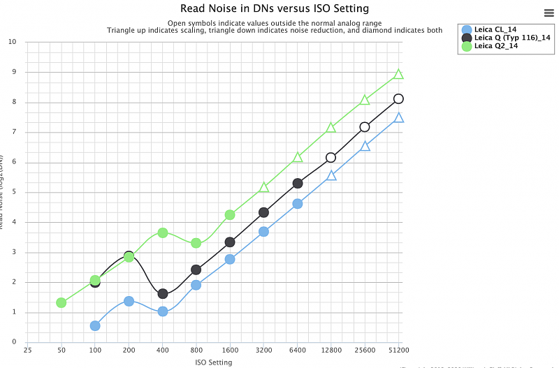

edd21 a écrit :
Salut à tous,
Concernant la sensibilité et la dynamique, moi je regarde le site http://www.photonstophotos.net/
en termes de dynamique, la différence est à l'avantage du Q, mais c'est vraiment limité
Par contre en termes de bruit, c'est toujours à l'avantage du Q, la différence est un peu plus marquée, mais avec un bon post-traitement (si vous acceptez d'en faire), je pense que ça ne se verra pas
Après, l'appareil n'est pas versatile puisqu'il n'y a qu'une focale. Donc il faut accepter de faire avec, et profiter de sa qualité, sa légèreté, sa simplicité.
Si on a peur de "rater" quelque chose parce qu'on n'a pas la bonne lentille...ben faut changer ;-)
En ce qui me concerne, je balade un m4/3 avec 2 zooms, qui me couvrent du 24 au 400mm. Mais 90% de mes photos sont en 24mm....
Donc je vais passer au Q (moins cher d'occas merci Q2, fichiers moins lourds pour mon pc, etc), et garder mon olympus et son zoom pour les animaux et les portraits...
Comme dh'abitude, tout est question de choix...assumés.
Edd
Ces petits graphiques sont très intéressants. Car ils représentent bien ce que l'on constate au réel. Après être passé du Q au Q2.
Tout d'abord, une petite remarque sur le ISO 50 : il offre effectivement plus de dynamique. Mais il y a un grand MAIS. Il offre plus de dynamique dans les ombres, mais nettement moins dans les hautes lumières. Au global, il y a plus de latitude. Mais on crame très rapidement les HL.
Je vous le dit tout de suite : je déteste. Ce n'est pas pour rien que Leica n'inclus pas le ISO 50 dans le mode Auto ISO.
Quant aux hauts ISO. Le Q fait nettement mieux. Et c'est le plus inquiétant. Car le Q n'est pas excellent en haut ISO non plus. Si on le compare aux Nikon et Sony 24MP.
Du coup je vous invite à regarder cet autre graphique. Bien plus parlant avec le CL.
Car on remarque que le CL à 6400 a un niveau de bruit équivalent au Q2 entre 3200 et 1600.
Le Q à 6400 a un niveau de bruit similaire au Q2 à 3200.
On notera également que le Q2 traite son signal bruit dès 3200 ISO. Alors que le Q et le CL ne le feront qu'à partir de 12800 ISO.
C'est ce qu'on constate en réalité. Le Q2 a un bruit dérangeant dès 6400 ISO. Ce bruit est plus désagréable qu'avec le CL à 12800 voir 25000 ISO.
Pour moi le champion des basses lumières est le CL avec un Summilux et certainement pas le Q2.

litote33 a écrit :
Litote33 --> Edd21
Merci de ces infos. Je conclus qu'en terme de bruit le Q est meilleur que Q2 (1 stop si j'ai bien saisi). As tu une hypothèse sur les variations curieuses des deux courbes entre 200 et 800 iso?
Pour le "dynamic range" j'ai un peu plus de difficultés à comprendre, et surtout à quantifier, mais je constate que le Q2 est surclassé par le Q, avec la même variation exotique des courbes aux mêmes sensibilités critiques.
(STP, excuse ma faible compétence... mais la curiosité est énorme)
La petite bosse sur ces boîtiers vient des ISO avec double plancher natif.
Il existe 2 ISO natifs : 100/200 et 400/800
Du coup on a moins de bruit à ces deux niveaux. Une petite astuce pour proposer ensuite des ISO 6400 voir 12800 correctes.

Concernant cette histoire de bruit numérique, trop élevé. Il m’a fait comprendre qu’il ne fallait pas acheter le SL2. Car il a le même comportement que le Q2. Du coup son mode APS-C est du coup moins performant que le CL.
Il m’a également fait comprendre que le Q2 n’est performant qu’en 28mm et en crop 35mm
Les crops 50 et 75 sont gadgets, car le bruit à ces aggrandisements, devient vite très désagréable.
On peut cacher sous le tapis ce bruit numérique avec 47 ou 30MP. Mais à 15 ou 7MP ce n’est plus possible.
Combiné au fait qu’il est quasiment impossible de faire un cadrage correct à 50 ou 75mm. À cause de la petitesse du cadre. Je pense effectivement que le « zoom » numérique du Q2 est une escroquerie.
Je souhaiterai que l’on puisse activer juste le crop 35. Car devoir cliquer 4x pour revenir au 28mm est extrêmement pénible.
Pour conclure, le CL est assez extraordinaire. Il est doté du meilleur capteur APS-C disponible. Ce qui lui permet de tenir tête avec ces 24x36 avec trop de petits pixels.
