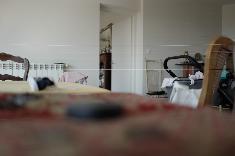

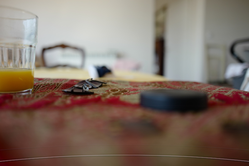

Bonjour à tous, ca y est le problème est réapparu.
Comme conseillé par Nicci J'ai changé les Cartes, reformaté les cartes uniquement sur le Q...
Fait divers réglages, Auto, manuel...bref rien y fait.
Est ce que ce problème parle à quelqu'un
car même à mon magasin, les lignes courbes sont vraiment étranges.
Je pense qu'il faut qu'il reparte chez Leica c'est ca?
Bonne journée à tous
