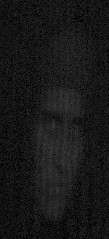

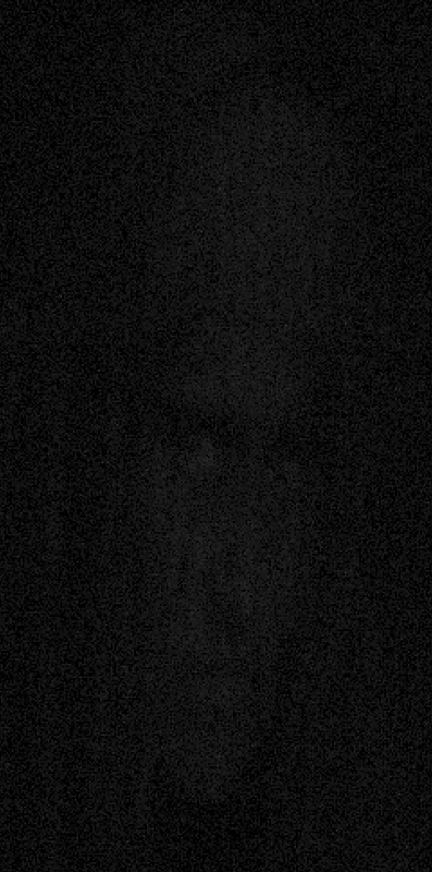

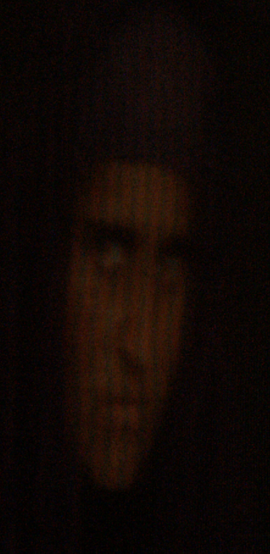

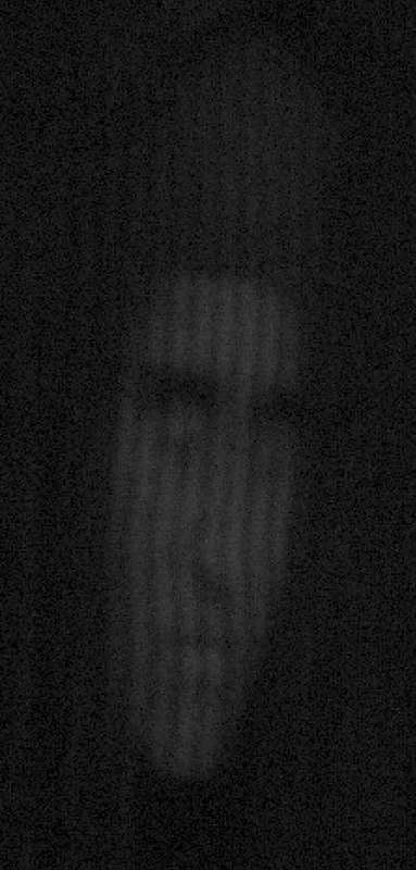

Bonjour, La lecture de cet article m'a immédiatement fait penser à un effet que j'ai eu sur l'une des photographies que j'ai réalisées lors de ma visite de l'exposition consacrée à Steve McCurry à la Sucrière de Lyon. Sur une trentaine de prises de vue au même endroit, c'est la seule qui présente ces caractéristiques. Mais, contrairement aux prises de vues de l'article, ma photo est prise au 1/20ème de seconde et tous les canaux sont concernés. Voici dans l'ordre: - un extrait de la photographie vue dans Capture One Pro - puis dans Raw Digger des extraits du DNG natif en 1 : RGB Render 2 : Raw Channel R 3 : Raw Channel G 4 : Raw Channel B 5 : Raw Channel G2 Parle-t-on de la même chose ? Vos commentaires sont les bienvenus. ![]() ![]() ![]() ![]() ![]() ![]() Galeries https://www.philippedestine.com |

Oui je pense qu’il s’agit bien de ces artefacts créés par les lumières LED. Il suffit de prendre la photo sans utiliser l’obturateur électronique quand on a ce type d’éclairage. |

Cet article est complètement idiot. Erreur de l’utilisateur. Ne pas utiliser l’obturateur électronique en intérieur. C’est tout. Ni pour les sujets qui bougent rapidement. En fait on met l’obturateur sur auto. Et le Q2 sera en mécanique tout le temps, sauf en extérieur en cas de forte luminosité pour pouvoir continuer à prendre des photos à f/1,7 en plein Sahara à midi. DNG ONLY : LEICA RICOH PENTAX |
