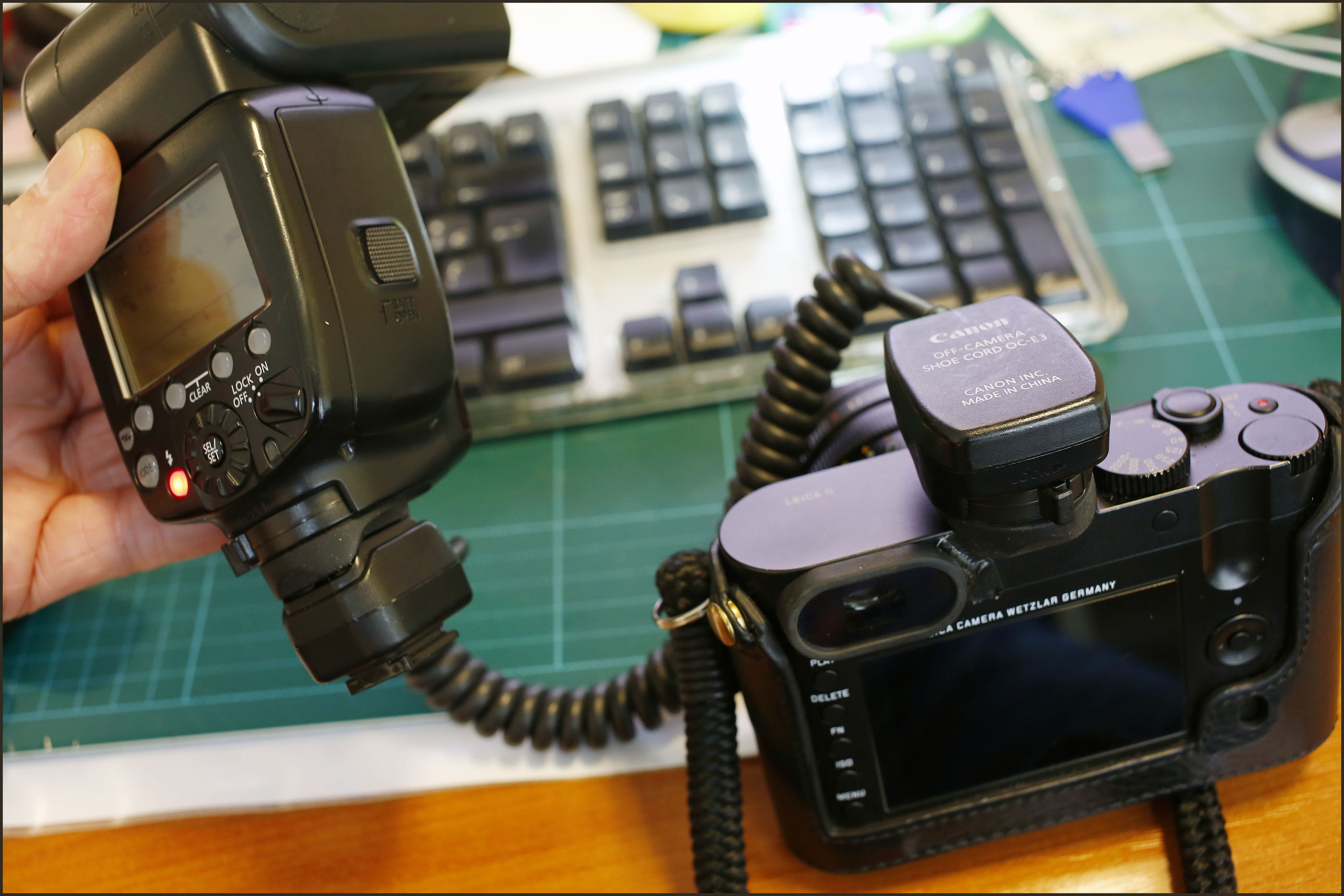

Perso j'utilise mon 600 RT avec, mais bien-sûr en manuel, TTL impossible.
Je m'en sert même avec un câble pour le déporter ou encore mieux avec des petits déclencheurs... achetés pour mes Canon et ils fonctionnent très bien ! On peut même utiliser le nombre de flash que l'on veut pour autant que l'on ai le nbre de déclencheurs qu'il faut.

Perso j'ai acheté ça il y a au moins 2 ans pour mes 5dmk3... je fais tout mes petits studios avec (voir groupe de 15 personnes avec petite boite à lumière et parapluie...) et qd j'ai eu le Q j'ai voulu tester et cela fonctionne nickel ! J'ai une paire de déclencheur donc je peux faire partir 2 flashs au déclenchement mais on peux en mettre le nombre que l'on veut ! C'est une transmission Radio donc fiable, on a quelques combinaisons de codes possibles si jamais tu te retrouve à coté de qqlq qui en a un (peu probable !!).
Pour le Q, à la différence des Canon, il faut bien exposer sa scène en calculant l'éclair du flash...
Par ex. si tu compte éclairer un scène dans le noir disons en 250eme à 8 d'ouverture (grosso modo ton flash en manuel sera réglé sur 1/8eme de puissance). Mais si tu règle ce couple ouverture/diaph sur le Q en manuel bien sûr, tu ne verras rien dans le viseur, ce sera tout noir !!! car lui ne prendra pas en compte le flash...
