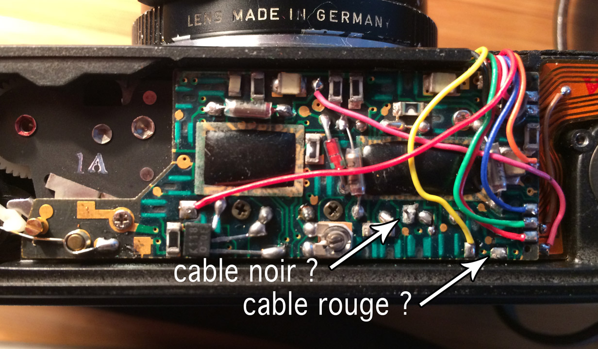

Bon, après un second démontage je me suis rendu compte qu'en effet les cables d'alimentations sont très fragiles. J'y suis pourtant allé délicatement mais les deux se sont dessoudés.
Ci-joint une image, leur emplacement est il bon ? :oops:
Merci !
Je vais essayer de trouver un ami plus bricoleur que moi pour m'aider :exclam:

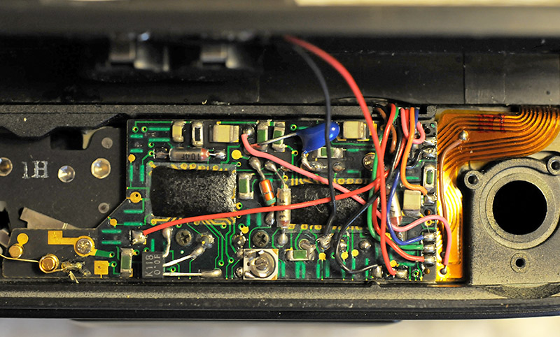

voici le cablage
Le condensateur bleu supplémentaire fait 2,2 μF / 16v.
Je ne sais pas exactement à quoi il sert, vraisemblablement de tampon amortisseur pour la tension.
ps: d'après mon expérience sur ce boitier, il est très rare que le circuit éléctronique soit en panne majeure. Le plus souvent, ce sont des faux contacts sur le haut du boitier, l'interrupteur on /off /self timer et les câblages sous la semelle. Comme on le voit sur les photos, les circuits vitaux (ampli op et peut-etre circuit intégré précoce) sont fondus dans la résine donc ils ne s'oxydent pas et les soudures sont plutot franches et belles.
La mauvaise réputation de ce boitier pour "circuit HS" n'est pas justifiée selon ce que j'ai pu personnellement constater mais je n'ai pas la science infuse et sans doute certains boitiers sont irrécupérables éléctroniquement. Si jamais c'etait le cas, l'électronique du boitier est directement issue du Minolta XG-M (et je crois aussi XG-7) et il est possible d'en importer les cartes et l'electronique. On les trouve facilement en foire ou sur eBay a une quinzaine d'euros.

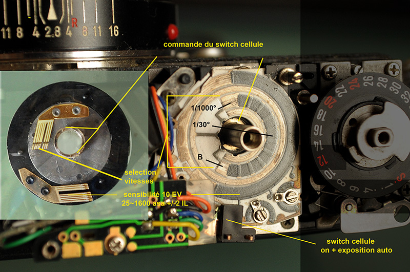

J'ai deja essayé de modifier sérieusement le sélecteur et le circuit electronique pour garder la cellule active en manuel. A moins de refonder mécaniquement le sélecteur et les contacteurs en perdant le choix de la sensibilité ISO, c'est impossible de par la conception... Pour ceux que ca intéresse, un schéma explicatif est en bas de cette page. Le bouton a gauche est la molette de vitesses /ISO , retournée vue de dessous, où l'on peut voir ces contacteurs dorés.
