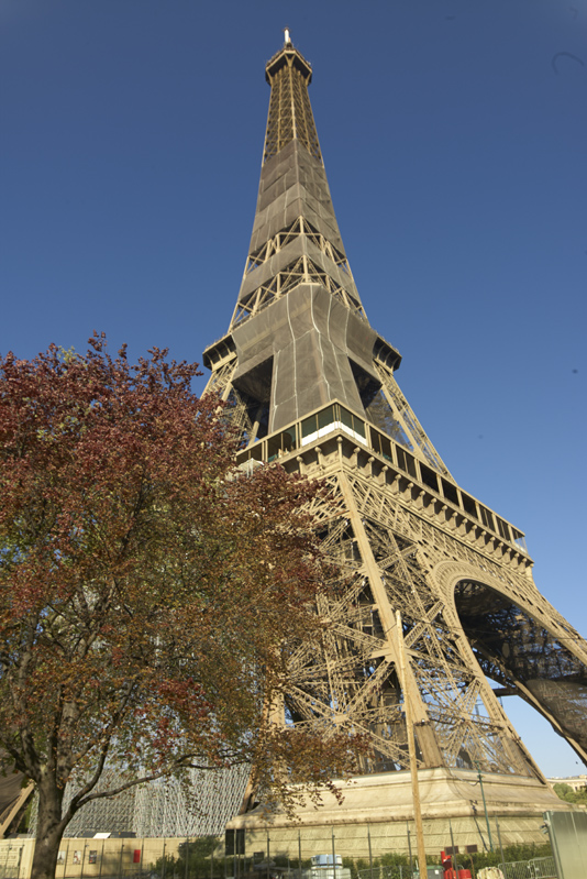

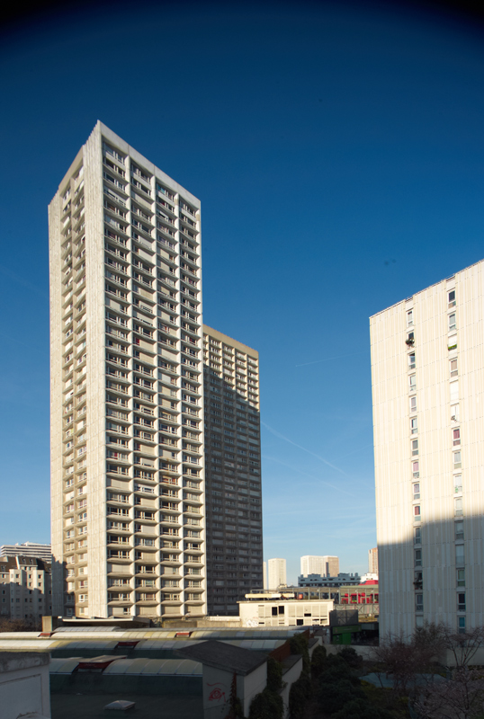

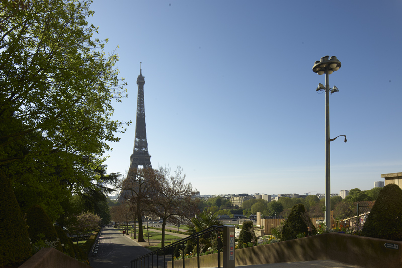

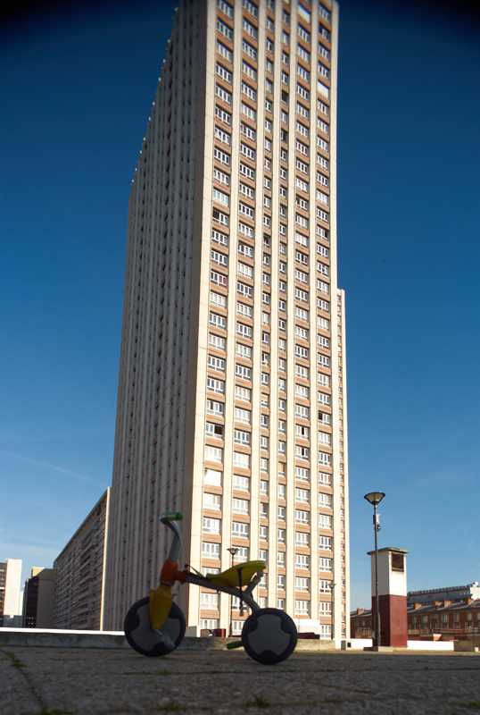

Personnellement, je suis très content du PC-Nikkor 28F4.0 (bien meilleur sur les bords que le F3.5) et du Samyang 24F3.5
:iboitier: Leica M type 240 :iobj: Nikkor PC 4,0/28 mm
image supprimée, trop d'image, ça dérange

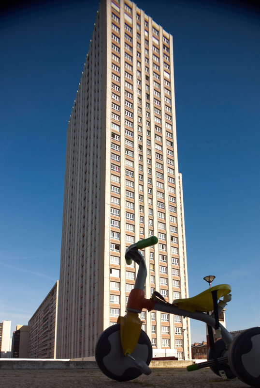

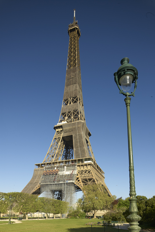

:iboitier: Leica M type 240 :iobj: SAMYANG TS 24mm F4.5
:iboitier: Leica M8 :iobj: Tamron 17PC
Tamron 17PC = 17F3.5 Adaptal II + bague shift "home-made"
Leica M8 = petit capteur de diagonale 34mm (au lieu de 45mm pour un 24x36) ce qui permet l'usage d'un bague "shift"
Avec le M8, un 17mm cadre comme un 22.5mm

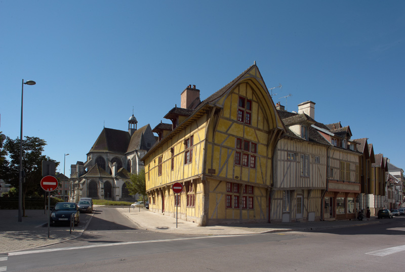

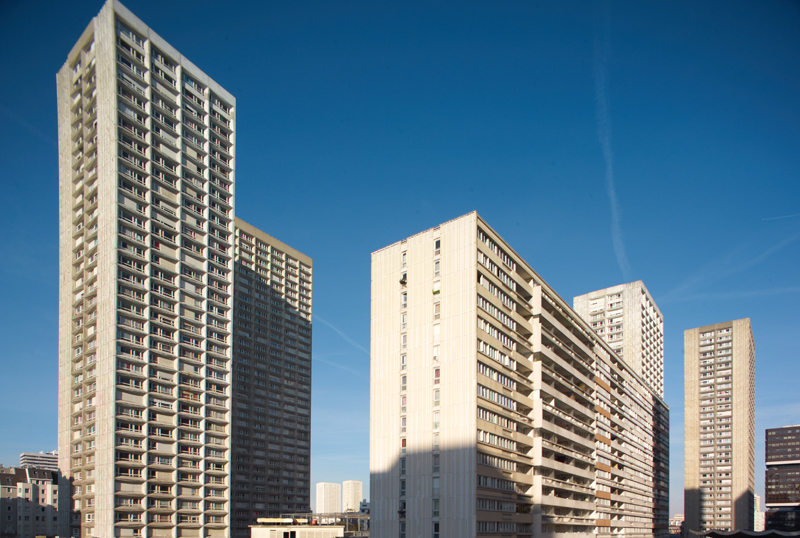

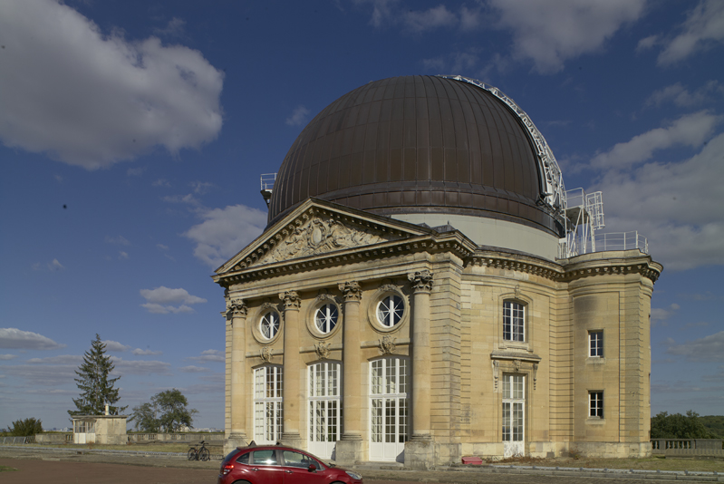

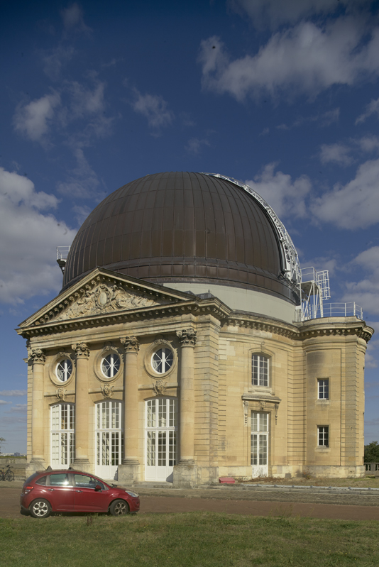

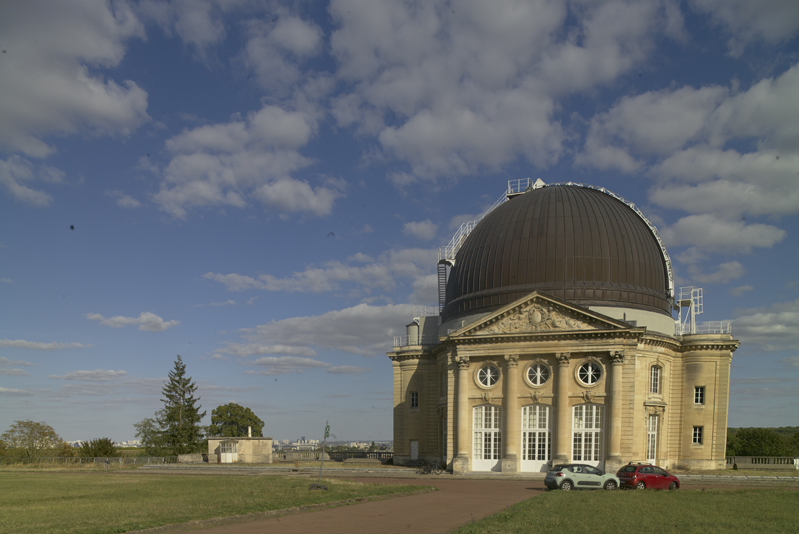

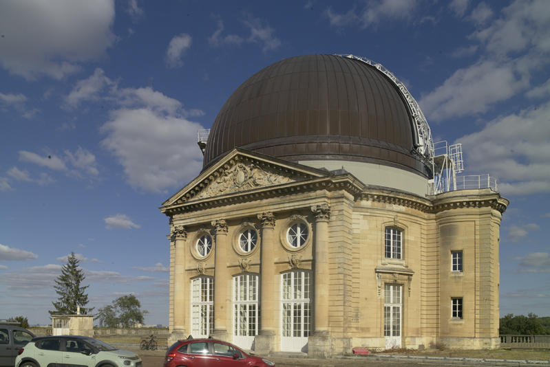

je viens de rentrer un PC-Super-Angulon 28F2.8 de 1993 (N°14445533) et je l'ai comparé à un Nikkor PC-28F4.0 à F11 car c'est le diaph conseillé par Schneider...
:iboitier: Leica M type 240 :iobj: PC-Super-Angulon-R 28 mm f/2,8 :ifilm: F11
:iboitier: Leica M type 240 :iobj: Nikkor PC 4,0/28 mm :ifilm: F11
le décentrement max est le même (11mm) pour les deux optiques et la mise au point a été faite à la PO avec l'EVF-2.
Les deux optiques sont égales avec peut-être un poils + d'aberration chromatique pour le nikkor (légère frange rouge à 400% sur les rembardes blanche sur fond de ciel)...
...mais cela peut être aussi dû au dématriçage.
Bref, deux bonnes optiques parfaitement interchangeables.
PS1: je sais qu'il y a des poussières sur mon capteur mais je ne voulais pas "trafiquer" les fichiers...
PS2: hélas, on ne peut pas apprécier la finesse des images en 800Px mais elles sont sur mon FlickR (pour un temps)
