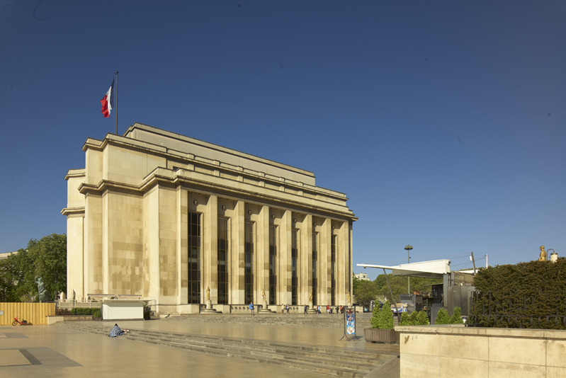

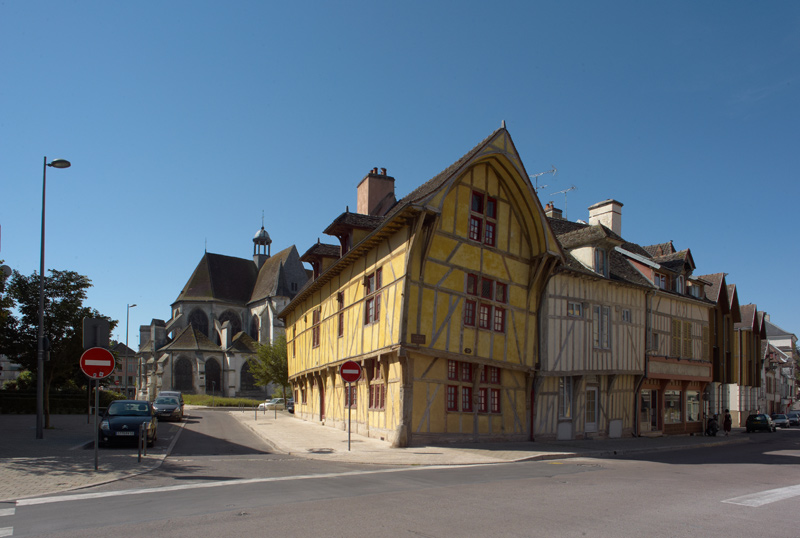

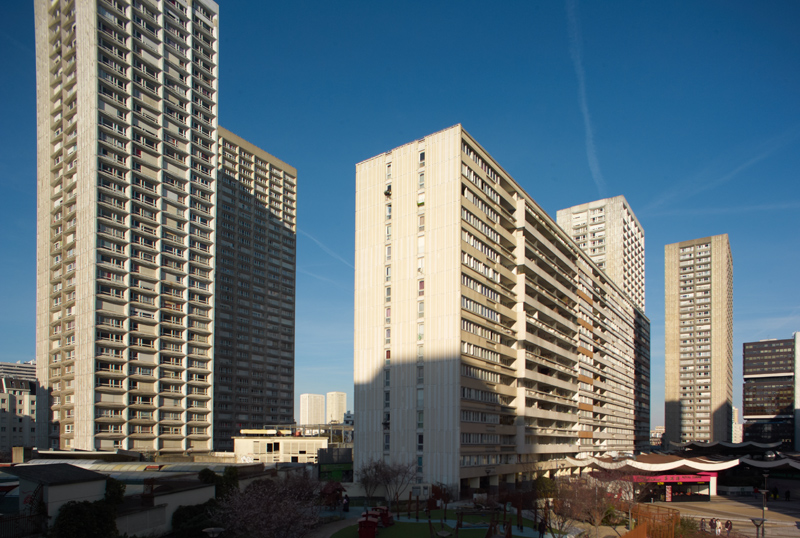

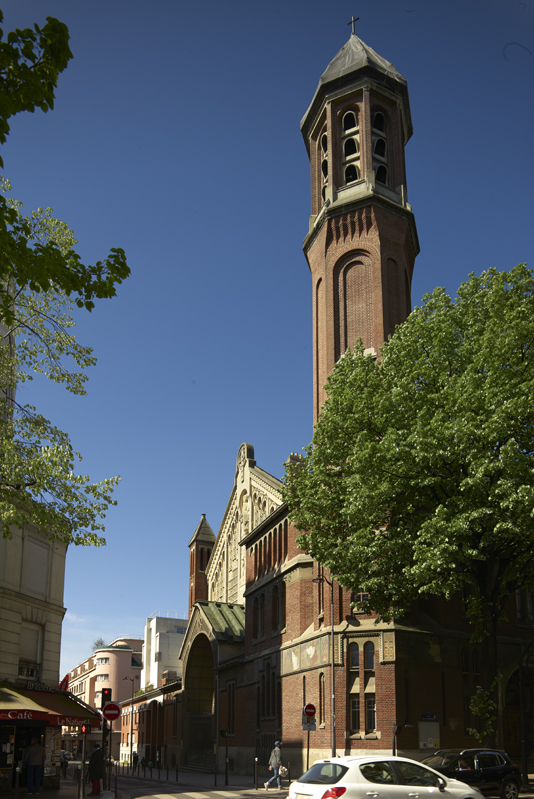

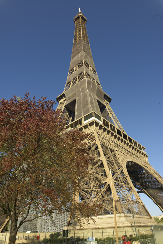

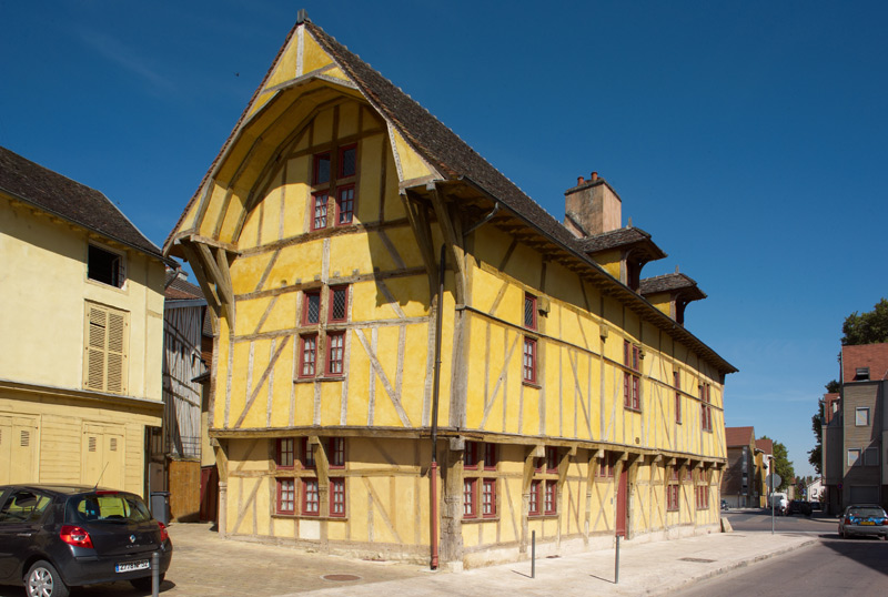

Messages : 10696
:iboitier: Leica M8 :iobj: Tamron 17PC
Bien sûr, cela ne fonctionne que parce que le M8 a un petit capteur...
