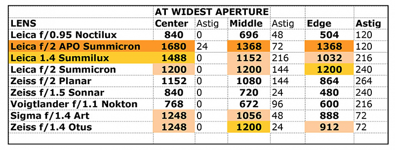

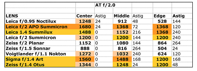

    petit test de lensrentals

https://www.lensrentals.com/blog/2014/0 ... rsion-0-7/

Le Sigma 50 f:1,4 ART fait TRES fort.
On est là réellement tout proche du 50AA.
A 700€ !... soit 10 x moins cher que l'APO-M 50mm f/2 ASPH et 13 x moins cher qu'1 "LHSA".

Et le Nokton 1,1/50 mm comparé au Noctilux 0,95 ...... pas ridicule le bestiau ...... et pour le prix de l'un, on a un plein carton de l'autre !!

Oui, là aussi un coef de 1 à 10 entre les 2.
Lunaire.
Rappelons que le Sigma est AF, ce qui rend la comparaison encore plus cruelle pour les optiques Leica.
Composition de cette optique hors norme : 13 éléments répartis en 8 groupes (dont 3 verres SLD et un asphérique).
Je note aussi la performance du Cron classique qui est d'une remarquable homogénéité sur tout le plan !
