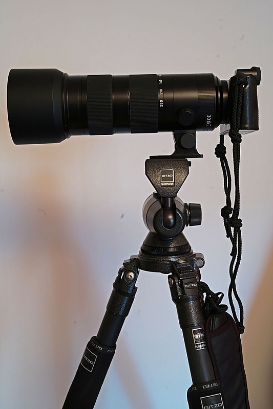

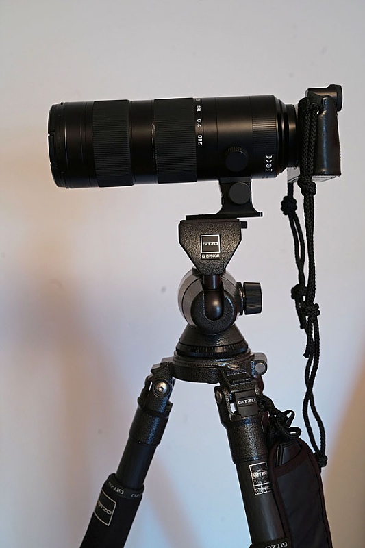

Bonsoir à tous,
J'ai pu utiliser dimanche CL+Apo 90-280 SL.
L'ensemble sur un trépied est parfaitement équilibré et fixé grâce à un collier de pied amovible.
L'objectif, à prendre avec les 2 mains, est sobre avec 2 bagues ( focale et mise au point manuelle ). Ci-joint photo avec et sans pare-soleil non intégré.
Le CL dispose d'un auto-focus très réactif et précis ( très peu de déchets photo ), d'un menu ludique, facile à utiliser et d'un viseur très clair.
Voici des photos prises qu'à la focale de 280 (420 mm au CL ), sur des distances s'échelonnant de 30 m à 200 m ( pour la dernière avec le drapeau ) et recadrées.
Bien à vous
