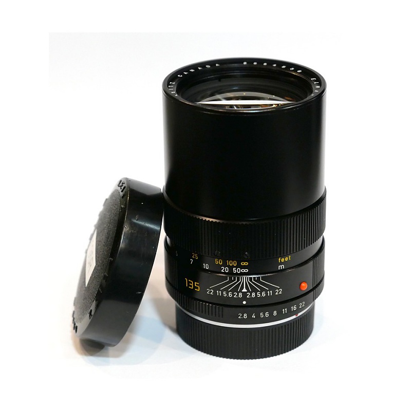

Sinon kikiraider, je pensai à un truc, en R, dans la plage de focale que, si j'ai bien compris tu cherches, une solution peu onéreuse et qualitative, il y a le 135 2,8 R qui se trouve à genre 350€, c'est une optique assez "boudée" alors qu'elle est excellente (meilleure encore en version II)
Avec le crop x1,5 du CL ça fait un 202,5 ouvert @ 2,8 :)

J'avais exploré la voie du 135mm f/2,8
Mais il est moyen en dessous de f/4, avec pas mal d'aberrations chromatiques à f/2.8 avec le CL
En plus il est aussi lourd que l'APO-macro R
Du coup j'ai préféré le 100mm
cool :content-anim:
si il n'a pas le volume d'un bazooka ça me va !
et on peux l'utiliser avec une bague Novoflex ?

il y en a un ici. À vendre 300€
https://www.photosuffren.com/optiques-e ... cames.html
ø67 x 93mm - 730g - filtre 55mm
Il est en bon état. Aberrations chromatiques visibles de f/2.8 jusqu'à f/5.6 environ.
Bien entendu, il fonctionne avec la bague R vers L de Novoflex. Seul défaut, l'absence d'EXIF. A 135mm il ne devrait pas y avoir de correction logicielle.
Sinon la bague R vers M de Novoflex (sous licence Leica) montée sur la bague Leica M-adapter-L donne accès au menu des optiques R. Donc au choix de l'optique.
