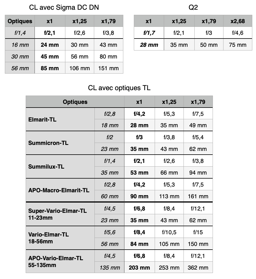

Nicci78
    Mode crop du CL
Messages : 5564
Depuis le 22 mai 2014
IdF
J'adore cette fonctionnalité. Le CL se comporte vraiment comme le Q2.
Avec le Q2 j'ai accès à quatre focales : 28mm f/1,7 + 35mm f/2,1 + 50mm f/3,0 + 75mm f/4,6
Et le CL + Sigma 56mm DC DN à trois : 85mm f/2,1 + 105mm f/2,6 + 150mm f/3,8
La qualité des 7MP est vraiment satisfaisante à 75mm (Q2) et à 150mm (CL)
Si ça vous dérange, rien n'empêche de vous limiter à 50mm (Q2) et 105mm (CL)

ejk78
Messages : 844
Depuis le 29 juin 2011
Pau
bonjour ,
concernant le "zoom " 1.3 & 1.7 du cl en elmarit 18/2.8 :
_ en dng ce zoom ne fonctionne pas donc il faut croper en pp pour obtenir un 35 ou 50 .
_ en jpeg il fonctionne .
la question : un cropé dng 35 m/m ( ou 50 ) est-il aussi bon qu'un jpeg natif 35 m/m ( ou 50 ) ?
dans le terme " aussi bon " je veux dire combien de mo de disponibles ?
