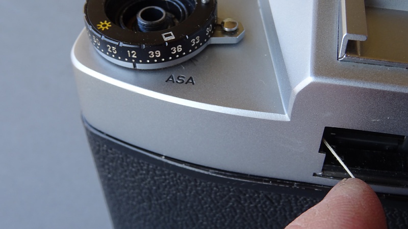

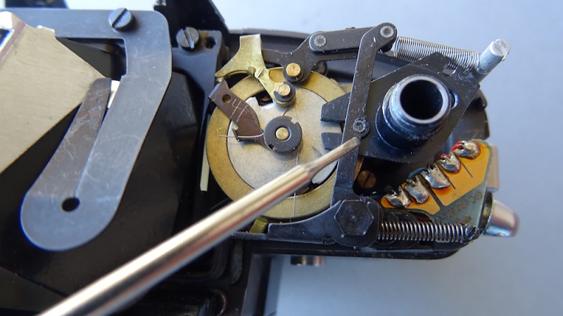

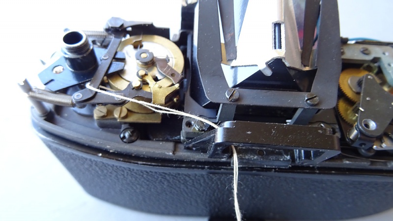

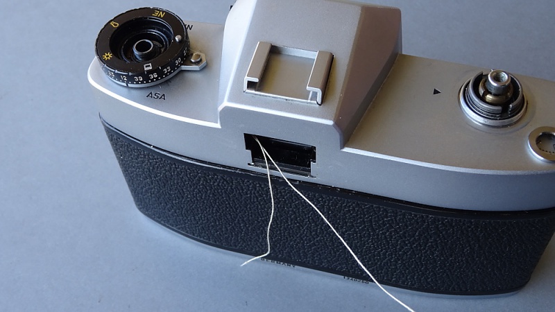

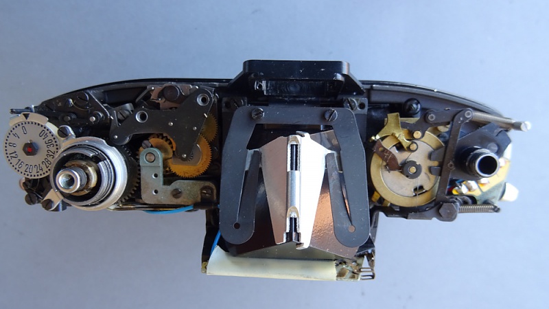

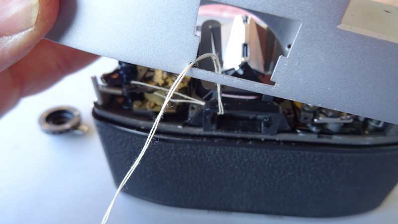

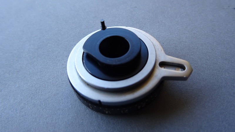

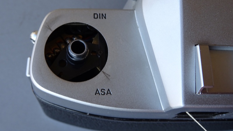

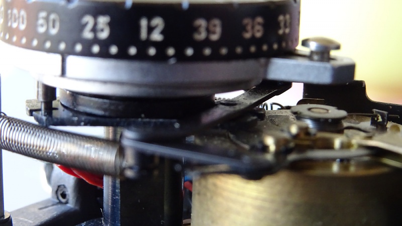

Bonjour, En démontant le capot d'un Leicaflex pour nettoyer le pentaprisme, je me suis aperçu que le remontage m'obligeait à désolidariser la couronne d'affichage des sensibilités et la bague excentrique se trouvant au-dessous. En effet, la tringlerie permettant de prépositionner l'aiguille de réglage en fonction de la vitesse choisie et du diaphragme prend appui sous la pression d'un ressort sur la tranche externe de la bague excentrique. Lorsque celle-ci est retirée, le ressort tire la tringlerie vers l'axe autour duquel la bague tourne, supprimant l'espace permettant de la positionner. Or, désolidariser la couronne d'affichage et la bague excentrique a une conséquence très fâcheuse : le déréglage de l'appareil. J'ai pensé à une astuce évitant cet inconvénient. ![]() ![]() ![]() Voici le boîtier, capot retiré. On voit à droite le puit dans lequel se loge le levier de rembobinage, servant d'axe pour la rotation de la couronne de sélection des sensibilités. On repère également le système de tringlerie constitué de plusieurs pièces et de deux ressorts autour d'un bras principal. Une protubérance à peu près au centre de ce bras vient prendre appui sur la tranche externe de la bague excentrique lorsque celle-ci est en place. ![]() ![]() La pointe du tournevis montre l'endroit précis où vient se positionner la bague excentrique. Les ressorts ayant tiré le bras principal vers l'axe de rotation, l'espace restant n'est plus suffisant pour insérer la bague. Si l'on remontait le capot maintenant, il faudrait séparer la bague excentrique de la couronne de réglage, positionner la bague en repoussant le bras vers l'arrière, replacer la couronne de réglage et procéder au réajustement de l'aiguille de réglage. Ce n'est pas compliqué, mais si l'appareil était parfaitement réglé et que l'on n'a pas pris la précaution de faire des marques de repérage (ce qui était mon cas), on s'amuse pendant un bon moment en sortant tous ses boîtiers et sa cellule à main pour des comparaisons d'étalonnage. ![]() ![]() Voici le revers de la couronne de réglage des sensibilités avec la bague excentrique solidaire. Le picot sert à positionner correctement l'ensemble en venant se placer dans une encoche du châssis (visible sur la photo n°2, en haut, sur la platine métallique masquant partiellement le ressort). ![]() ![]() Cette photo montre la couronne de sensibilité en position avec la bague excentrique au-dessous dont la tranche externe repousse le bras de la tringlerie. On note aussi du côté gauche, le picot positionné dans son encoche. Dans cette position, les deux ressorts sont mis en légère tension. ![]() ![]() L'astuce que j'ai trouvée pour éviter de désolidariser la couronne de réglage et la bague excentrique, consiste à placer un fil de couture autour du bras, de faire courir ce fil à travers l'orifice de l’œilleton. De cette manière, il est possible d'exercer une traction suffisante pour élargir l'espace entre le bras de la tringlerie et l'axe de rotation pour que la bague excentrique puisse se positionner. ![]() ![]() Le capot est pré-positionné. Il faut veiller à ce que le fil passe à travers la fenêtre de l’œilleton. ![]() ![]() Lorsque le capot est en place, il ne reste plus qu’à exercer une légère traction sur le fil afin de tirer le bras vers l'arrière et placer la couronne de réglage. On comprend bien avec cette image que sans ce dispositif, il est absolument impossible d'agir sur le bras, situé maintenant sous le capot, en même temps que l'on monte la couronne, car celle-ci vient précisément obstruer le seul accès disponible. ![]() ![]() Après avoir placé la couronne de réglage, en veillant au bon positionnement du picot et sans oublier le joint d'étanchéité, il ne reste plus qu’à relâcher le fil. Sous le capot, le bras de la tringlerie va revenir prendre appui sur la tranche de la bague excentrique, exactement comme avant le démontage. Notons qu’avant de positionner la couronne de réglage, il est préférable d'afficher une sensibilité de 12 Asa. En effet, c'est dans cette position que la tranche de la bague excentrique est la moins large, et nécessitera donc moins d'espace. Cela évitera une traction excessive sur le bras de tringlerie. ![]() ![]() Il ne reste plus qu’à tirer sur l'un des deux brins du fil pour le dégager du boîtier. C'est le souvenir de mes descentes en rappel qui m'a inspiré cette astuce. Il est probable que tous les bricoleurs de Leicaflex, pro ou amateurs, la connaissaient déjà, mais au cas où... |
