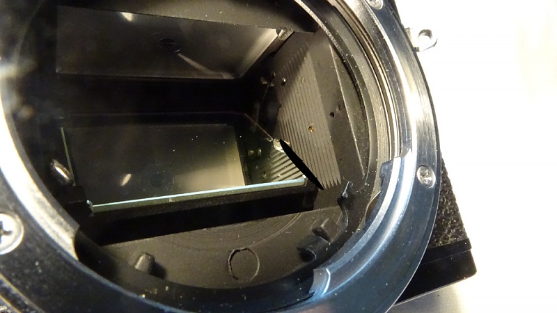

Bonjour à tous,
Message à destination des leicaistes-bricoleurs n'hésitant pas à ouvrir leurs vieux boîtiers : Je suis à la recherche de documentation pour intervenir dans les entrailles d'un R3. Son problème ? Le ressort de rappel de la commande de diaphragme n'agit plus. Sur l'image ci-dessous, on voit cette couronne noire située sous la platine porte-objectifs. Une patte fait saillie en bas à droite. C'est sur elle qu'agit la troisième came crantée des objectifs. Son débattement est contrôlé par une seconde patte, pliée vers l'intérieur, venant buter sur deux ergots moulés dans le châssis.

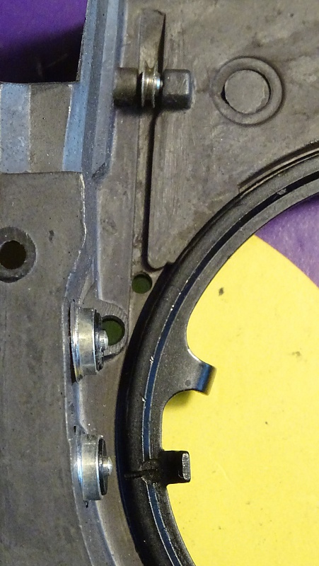

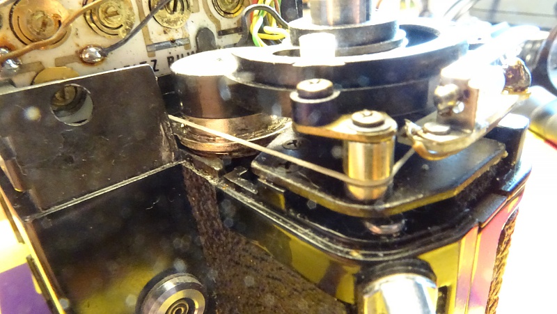

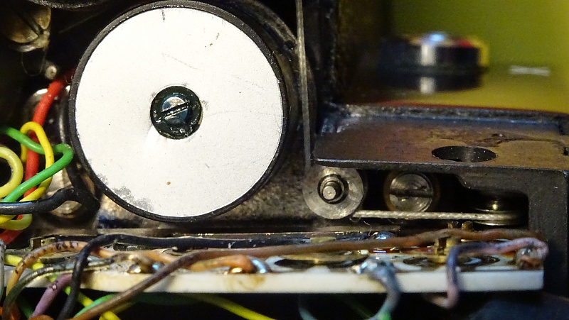

Effectivement, en démontant le capot central (couvrant le prisme) et le capot côté gauche (réglage des sensibilités et mécanisme de rembobinage) j'ai découvert ce curieux système de poulies. Son fonctionnement est assez simple : l'action sur la bague de diaphragme de l'objectif fait tourner dans son logement une couronne dont le débattement est bridé des deux côté grâce à une petite patte pliée vers l'intérieur (visible sur ma première photo) venant buter sur deux ergots du châssis. Une cordelette tressée est logée dans une gorge ménagée dans l'épaisseur de cette couronne, du côté droit (appareil tenu face à soi). La traction de cette cordelette agit par l'intermédiaire de deux poulies et d'un axe de renvoi sur une pièce située sous la platine en cuivre de réglage des sensibilités. Cette pièce est munie d'un ressort qui se tend, permettant le retour de la couronne dans sa position de départ lorsqu'elle n'est plus sollicitée. Un peigne, solidaire de cette pièce, balaie par dessous la platine en cuivre. Cette action est similaire à celle que l'on fait en modifiant la sensibilité du film avec la couronne de réglage. Modifier le diaph sur l'objectif, revient à modifier la sensibilité du film pour calculer le rapport ouverture/vitesse d'obturation.

Sur les deux images ci-dessus on voit la circulation de la cordelette entre les deux poulies et l'axe vertical de renvoi.

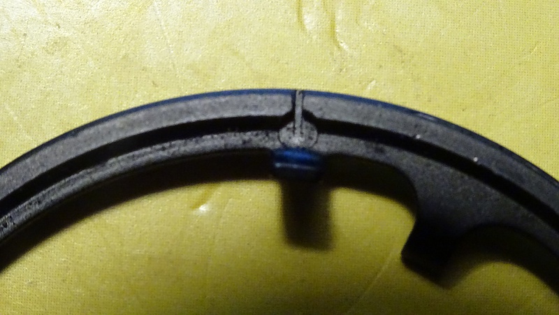

En démontant un second boîtier identique pour isoler les pièces concernées, on peut voir le logement de la cordelette dans la bague de commande. Un simple nœud bloque la cordelette (que l'on ne voit pas) dans une fine rainure. La dernière image montre l'envers du châssis de façade. On voit nettement l'évidement permettant à la cordelette de circuler librement jusqu'à la première poulie.
Le problème sur mon boîtier provenait du fait que la cordelette avait sauté de la gorge de la couronne. La question qui s'est posée alors a été : comment la remettre en place ? Question à laquelle ne répondent pas les messages échangés sur le site anglophone signalé par Babar de Saint-Cyr.
Un démontage complet me semblait risqué. Je m'y préparais lorsque l'idée m'est venue de déplier la patte de blocage de la couronne pour la faire tourner jusqu'à ce que le point de fixation de la cordelette se trouve exactement à l'aplomb de l'évidement du châssis. J'espérais ainsi, en tirant sur la cordelette par en haut pour éviter le mou, lui permettre de retrouver sa position dans la gorge en tournant doucement la couronne en sens inverse. Le pire est arrivé : le nœud de la cordelette est sorti de son logement ! Avec une infinie patience, une pince brucelles courbée, j'ai réussi à le repositionner et à tourner la couronne avec la cordelette dans sa gorge. L'opération a réussi, mon R3 est de nouveau 100% fonctionnel.
