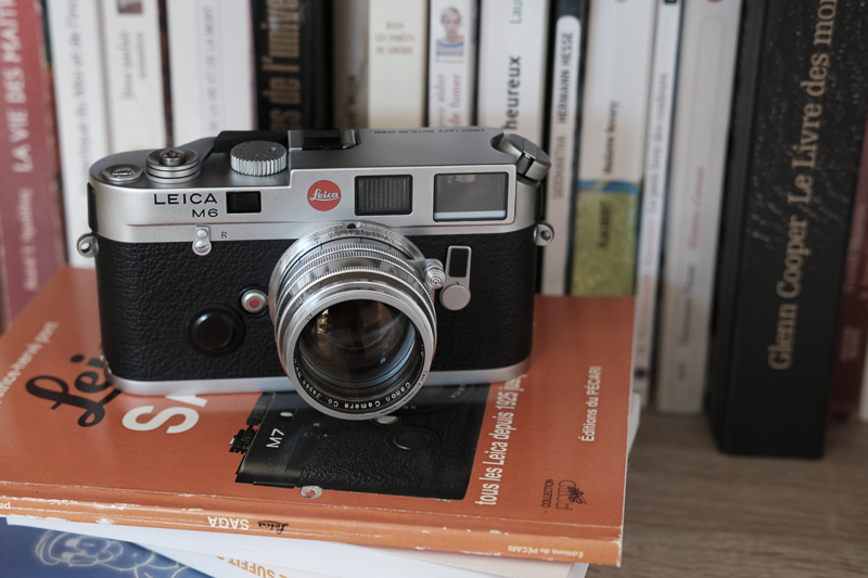

J'ai quelque peu dégrossit mon matériel pour acquérir un M6 non TTL... Je renoue avec mon premier amour du coup, même si à l'époque il était noir, je dois avouer que je le trouve quand même bien sympa en silver ce petit M6.
Et puis, sur ce fil il y a de vrais beautées, des petites raretées, mais assez peu de M6 silver basique, pourtant très commun. Ce soir il fait beau, on va cramer un film voir si tout fonctionne :content:

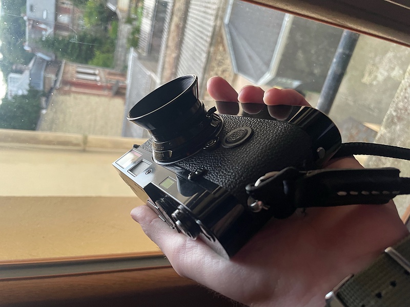

En fait de boitier c'est plutot l'objectif ! Un vieux projet enfin mené à son terme, 100% opérationnel (cellule et couplage).
Nikkor 3.5 cm f 1.8
:iboitier: MM1 :iobj: Sonnar Opton/Amedeo :diaph: 1.5
Je vais pouvoir "ranger le Summilux pré Asphérique :grin: .
Belle soirée.
Jean-yves
"+1" de la part de : cedric-paris, Yorda
Le 35 Nikkor d’Alexis?:)
jyl
    Rep : Re: Y sont pas beaux, nos boîtiers ?
Messages : 635
Depuis le 31 oct 2009
Salut Fabien,
J'ai vu que tu utilisais aussi ce 3.5cm revisité par Skyllaney. L’idée de cette transformation avait germé il y a qqs année en voyant une transformation de Miyazaki ds un forum US.Cette "transformation" pouvait à mon sens faite avec beaucoup se soin.
je l'ai utilisée un certain temps avec un S2 en me disant que j'y reviendrai un jour. Beaucoup d'essai de tournage de filetage,de choix de matériaux . J'avais abandonné le projet jusqu'au jour où j'ai vu qu’un gars avait mis au point une réponse adaptée et complétement réversible, j'ai fait à mon niveau ce que font les chinois... je m'en suis "très fortement" inspiré . Faire un usinage en une pièce n’était pas la solution !
Il ne me reste plus qu'a effectuer un bronzage à froid du laiton ,un changement de la graisse de la bague Amedeo pour retrouver l'onctuosité de l'optique originale et tout sera ok . On ne m'y reprendre pas deux fois trop de boulot pour moi :exaspere: .
J'aime beaucoup le rendu de cette optique.
Jean-Yves
J'édite mon message, je n'avais pas compris ta remarque, je vois à l'instant l'annonce d'Alexis , son exemplaire a un avantage supplémentaire, sa mise au point descend jusqu’à 0,70cm ce que ne permet pas la bague Amedeo.
J'ai également réalésé une monture de filtre avec le bon pas de vis pour en faire un mini pare soleil ( 48X0.5) sur lequel je pourrai également visser des filtres à filetage normaux( ce qui est très difficile sur l'optique originale),Les mêmes que pour le Super Angulon f 3.4.
