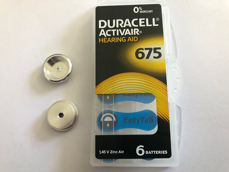

J'ai acheté ces piles car elles remplacent les PX625, que j'utilisais avec différents boitiers (Nikon F, Rollei 35)
J'ai acheté un adaptateur qui est sur la photo et des piles Duracell Zinc Air 675. En fait ces deux piles se logent directement sans l'adaptateur dans le M6 et fonctionnent parfaitement. Je viens de lire dans la dock du M6, que l'on peut utiliser aussi une pile 3V au Lithium, référence Duracell DL1/3, ou des LR44 (un autre utilisateur m'a déjà fait la remarque en MP).
Petite erreur due à la non utilisation de ce boitier depuis plusieurs années.
Les piles zinc-air destinées à être insérées dans un adaptateur (modèle sans diode schottky) de la taille et de la forme d'une pile 625PX ou 625U ont une tension unitaire de 1,35~1,4 V et se déchargent en à peu près trois mois après décapsulage, même si la cellule n'est pas sollicitée.
D'emblée, elles fourniront donc une tension insuffisante pour la cellule d'un M6, et cette tension rachitique fondra ensuite comme neige au soleil. Par ailleurs, si ces piles sont laissées trop longtemps en place, l'électrolyte qu'elles contiennent finira par couler par les opercules d'activation et aller gentiment décorer les parois et les contacts du compartiment pour pile(s) de l'appareil. "C'est vous qui voyez !", comme disait l'autre.
Ces piles sont destinées aux appareils auditifs et sont très bien adaptées à cet usage : sollicitation permanente et remplacement très fréquent des piles, et possibilité pour la personne appareillée de stocker beaucoup de piles non décapsulées, et donc non activées, à la maison ou en voyage.
Dans un M6 (ou d'autres nombreux appareils argentiques semi-automatiques à obturateur 100% mécanique ne nécessitant les mêmes piles que pour l'alimentation de leur seule cellule), utiliser deux piles SR44 (type 76PX) à l'oxyde d'argent, dont la tension unitaire est de 1,55 V, donnera entière satisfaction. Ces piles auront une durée de vie de plusieurs années. Leur tension reste à peu près constante au fil du temps, puis chute assez rapidement (comme, mais dans une moindre mesure, avec les piles au mercure de jadis). Elles sont donc nettement à préférer aux piles alcalines LR44 dont la tension décroît progressivement dès leur mise en service.
Ainsi qu'indiqué ci-dessus par "JFK", une seule pile au lithium CR1/3N proposera peu ou prou les mêmes très bonnes performances qu'une paire de piles SR44 dans un M6 (ou un MP).
Astuce déjà bien ancienne pour qui a besoin d'alimenter simultanément deux M6 et/ou deux MP et, néanmoins, compte ses sous : une pile au lithium de 6V de type 28PXL, proposée pour très peu cher partout où l'on vend des piles, contient en fait deux piles au lithium CR1/3N en série, et il est très facile, avec un canif, de retirer l'enveloppe externe à plots qui solidarise ces deux piles. Idem avec une pile à l'oxyde d'argent de type 28PX de 6,2 V qui contient quatre piles SR44 en série. :wink:
Certes, suggérer de faire des économies de bouts de chandelle pour alimenter convenablement les cellules de boîtiers Leica ayant désormais une valeur vénale stratosphérique n'est pas forcément très logique... :wink:
Xenophon
Messages : 704
Depuis le 27 oct 2014
Val d'Oise
citation :
Pour 2 ou 3 € de plus qu'un duo de LR44, la CR1/3N offre les avantages du lithium (tension constante, pas de risque d'oxydation...)
Et en plus, l'autodécharge des CR1/3 N est très faible, ce qui permet un stockage long sans perte d'énergie, et la résistance aux températures extrêmes est excellente !
Les piles à l'oxyde d'argent (deux SR44 d'1,5 V) ou au lithium (une CR1/3N de 3 V) sont les seules préconisées par le mode d'emploi du Leica M6. On les trouve sans peine et leur prix est faible. Pourquoi donc mettre quelque chose de beaucoup moins performant dans son bel appareil, au risque d'être obligé de changer souvent de pile et de finir ainsi par perdre le couvercle en pleine action ?
En ce qui concerne les Rollei 35, 35T, 35S, etc., utiliser une zinc-air est une mauvaise idée, car la batterie s'épuise très vite et n'est pas accessible une fois l'appareil chargé. Si la pile meurt avant que le film ne soit terminé, on finit à la cellule à main ou au sunny 16. Une meilleure solution est de recalibrer son Rollei pour l'usage d'une pile d'1,5 V, par l'ajout dans le circuit d'une diode Schottky ayant pour effet de ramener la tension à 1,35 V. Photo Suffren propose cette petite chirurgie. On peut alors utiliser une SR44 en l'entourant d'une découpe de film pour rattrapper le diamètre d'une PX625.
Messages : 2973
@topolino, les piles zinc air ont un voltage de 1,45 volts donc x 2 = 2,90 volts. Avec l'adaptateur elles simulent parfaitement la PX625, qui est le format de pas mal de mes anciens boitiers, dont Nikon F et Rollei 35.
Sur le M6 elles fonctionnent parfaitement (les ayant sous le coude), pour l'usage que je vais en faire, un premier film de 36 poses dont 22 ont déjà été faites, lundi.
Pour vous rassurer j'ai commandé hier chez l'un de mes fournisseurs préféré "Bestpiles" une pile 1/3N Duracell Lithium 3V , expédiée ce jour, coût total avec port 5,11 €.
Enfin, il y a longtemps que j'ai pris l'habitude de retirer les piles de l'ensemble de mes appareils photos et appareils tout court, après utilisation.
Vous constaterez sur la dernière photo du M6 mais aussi sur d'autres photos de mes boitiers et objectifs, le soin que j'apporte car j'utilise toujours une housse néoprène pour les emmener, ils sont tous dans un état proche du neuf, bien que pour certains ils ont bourlingué un petit peu.
Merci de votre sollicitude
Et bonnes photos à vous tous.
