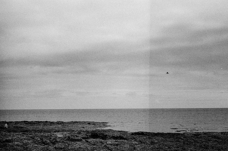

Bonjour à tous, je vous pose une petite colle : à quoi sont dues ces bandes verticales à votre avis ? Fiabilité de l'obturateur au 1/1000ème ? Bon pour un petit passage à l'usine ? Je précise que ces dernières sont bien présentes sur le négatif ... Merci de vos réponses ! Pierre. ![]() ![]() FB : https://www.facebook.com/LaPastilleRouge Maintenant en plus mieux : https://ello.co/ipopierro The Yellow Submarine |

Pierre,cela te fait à toutes les vitesses ? Henry |

Uniquement au 1/1000ème apparemment Doc, je pense en mode A. Je ne sais pas si la même vitesse pourrait avoir le même souci en mode manuel ... C'est déjà arrivé à quelqu'un ? (Honnêtement je n'ai pas du tout envi d'avoir encore à faire au SAV cette année pour la énième fois ...) FB : https://www.facebook.com/LaPastilleRouge Maintenant en plus mieux : https://ello.co/ipopierro The Yellow Submarine |

La fente entre les deux rideaux ne conserve pas une largeur constante pendant leur défilement. Cela est certainement pareil en mode manuel, car c'est un souci mécanique. |

Ipo, autre question les piles sont comment ? neuves ? la commande de l'obtu. étant électronique avec 2 électro-aimants je crois . Tu peux aussi tester les 2 vitesses manuelles "mécaniques" 1/60 et 1/125 pour voir (en regardant par derrière) si les rideaux se ferment bien , comme l'a évoqué Laurent . Maintenant si encore Pb , retour au CCL et/ou à Solms avec échange ? voir post ci-dessous. Le M7 est il encore sous garantie ? Henry Je te remets une citation de Richard sur un fil sur "le M7 en panne" : Richard a écrit : ayant eu, en autres, aussi un pb d'exposition sur le M7, barre verticale de sur ex sur la gauche du néga en regardant côté support. Retour Leica France en main propre, demande échange standard malgré les 7 mois, puis Solms service qualité. Retour d'un boîtier neuf nouvelle version en un peu moins de trois mois.... (viseur du MP et manivelle anti retour) sans aucune explication. Ayant qqs entrée chez Leica, il s'agissait probablement d'un pb d'obtu lié à un pb de freins de rideau qui permet de laisser la fente d'obturation constante....La cinétique du rideau étant assez complexe et gérée par l'électronique.N'hésitez pas à demander l'échange standard en direct à Leica France sans passer par la Fnac qui ne fera que transmettre vos doléances. |

Coignet a écrit : La fente entre les deux rideaux ne conserve pas une largeur constante pendant leur défilement. Cela est certainement pareil en mode manuel, car c'est un souci mécanique.Merci pour cette précision Coignet et merci pour ton aide Doc je vais tenter le changement de pile pour ma prochaine sortie, heureusement il me reste 4 ans de garantie mais on ne pourra sans doute pas me proposer un échange pour un boitier issu d'une série limitée je pense, et ça c'est une autre histoire. Je vous tiens au courant du déroulement de ces péripéties malheureuses et merci encore pour votre aide les amis FB : https://www.facebook.com/LaPastilleRouge Maintenant en plus mieux : https://ello.co/ipopierro The Yellow Submarine |

Pour les temps d'exposition supérieurs à la valeur de synchronisation flash, la fenêtre d'image est intégralement ouverte entre les deux passages de rideaux. Au-delà, c'est une fente plus ou moins large, largeur définie par le temps écoulé entre le départ du premier rideau et celui du deuxième qui définit l'exposition. Plus cette fente est étroite, plus l'exposition est courte. Si l'un des rideaux n'a pas un défilement parfaitement régulier, on observe ce que tu montres, d'autant plus visible que le temps d'exposition est court. Que le déclenchement soit électro-magnétique ou mécanique ne change rien. Dans ce cas, un réglage est nécessaire, généralement accompagné d'un nettoyage et d'un remplacement des graisses du mécanisme. |

Bizarrement sur mes dernières pellicules je n'ai plus de problèmes ... Une oeuvre du Saint-Esprit ? Le SAV ayant des délais exorbitants (3 mois minimum) je vais continuer en espérant que l'obturateur tienne le coup ! Merci encore à vous pour votre aides Pierre. FB : https://www.facebook.com/LaPastilleRouge Maintenant en plus mieux : https://ello.co/ipopierro The Yellow Submarine |

Pierre, sur LUF (Leica User Forum) , il y a un membre qui a eu des problèmes. Son fournisseur de piles lui a donné 4 piles * pas de bon contact , ça ne marche pas . Normalement c'est 2 de 3 Volts chaque . Le M7 est très sensible aux pb de piles. Je les enlève quand je ne me sers pas de l'appareil. Henry * pas préconisé dans la notice d'emploi en attendant une photo prise ce week end en forêt Kodak Portra 160 + M7 + Summicron 28 Asph (Photo non retouchée, brut de scan) ![]() |
