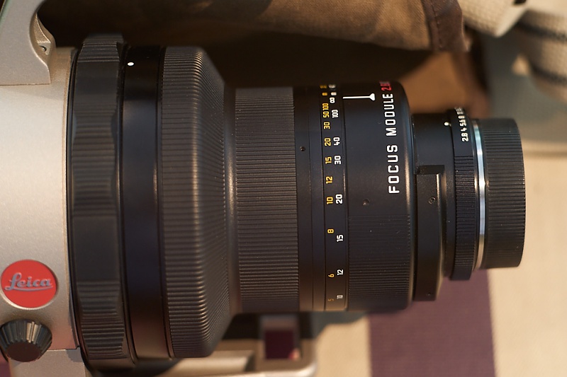

Un des avantages de l'Apo-Module R est le focus module
qui permet une très grande précision de la mise au point, y compris avec le multiplicateur 1,4 ou un doubleur.
Je ne sais pas comment se comporte l'équivalent Canon, mais je crois que tu en as un et cela vaut sans doute la peine d'essayer avec la bague Novoflex.
