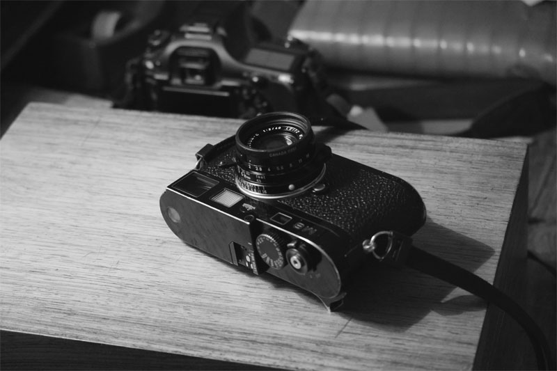

Bonjour tous le monde.
Je viens de recevoir mon Leica M8. Une vraie beauté. J'ai bien hâte de l'essayer. J'ai aussi un tout nouveau (façon de parler) summaron 3.5 cm f/3.5.
J'ai acheté une bague metabones pour pouvoir le mettre dessus et lorsque je fais la mise au point d'un objet entre 4.5 feet et la distance minimum, le
télémetre ne bouge plus... Le summaron fonctionne très bien sur mon IIIf et mon 50mm fonctionne très bien sur mon M8... Est-ce que ce serait la bague Metabones??
Merci bien.

Salut chef ! Un télémètre ne permet de faire la mise au point que de 70cm à l'infini. Pour les distances plus proches de 70cm, le télémètre ne bouge plus.

Salut Plain Vanilla. Merci pour ta réponse. Mais 4.5 feet ça fait quand même 122cm... ;) Donc mon summaron (ou la bague) arrête de fonctionner entre 122 cm et 91 cm. Je téléphonerai au magasin ou j'ai acheté la bague. J'espère vous envoyer des photos bientôt. :content:

Me semble que le Summaron fait la mise au point à partir d'un mètre environ, non ? J'ai le 35mm f/3.5, j'irai regarder quand j'aurai moins la flemme.

Oui, tout a fait. Mais c'est que moi, le télémetre ne bouge plus (lorsque je pars de l'infini) a partir d'environ 1,22 m. Même si je peux encore tourner l'objectif jusqu'au minimum... :sad:
Je n'ai pas ce problème sur le IIIf.
Pour le 2.8
Vissant : 1 m M3 : 0,65 M2 : 0,70
