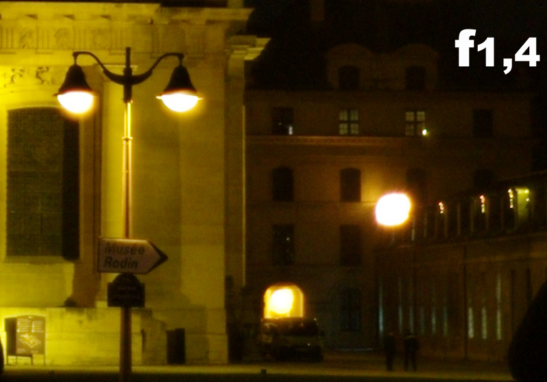

On voit une légère coma sur les lampadaires de la photo de tour Eiffel de JMGé un peu plus tôt dans ce fil (http://www.summilux.net/cliches/2015/11/2015_11_19_6485_00001.jpg.
Messages : 8044
Ah oui en effet, en bas à droite, mais c'est léger :content:
de toutes manières, la coma est par essence un défaut léger.

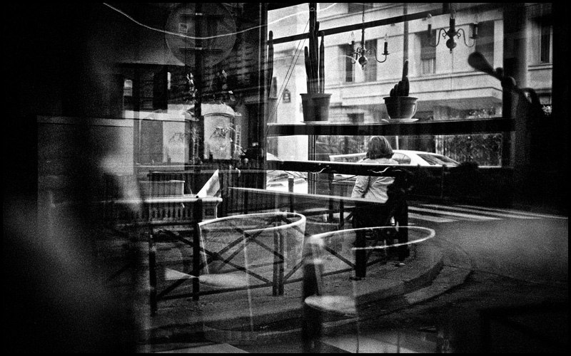

Ambiance irréelle. Des reflets ou une surimpression ?

Trop de mots, et pas assez de photos !
Vite, réagissons :ravi:
:iboitier: M2 :iobj: Summilux 35mm (1969) :diaph: f/1.4
J'aime beaucoup :applaudir: . Il est difficile d'apprécier la netteté sur une image de cette taille, mais je ne trouve pas que la tête du canard soit floue ou manquant de piqué. On retrouve bien l'aspect nimbé, la lumière un peu diffusée mais on pressent qu'il y a des détails dans les plumes.

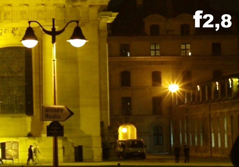

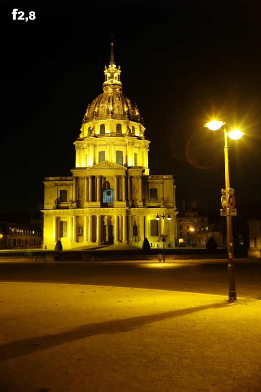

Pour illustrer la Coma, 2 images à f1,4 et 2,8 et 2 crops sur des lampadaires lointains (Pour ne pas alourdir, je n'ai pas ajouté celle à f2, mais elle me parait plus proche de celle à f2,8 que de celle à 1,4).

Belle illustration :applaudir:

Les exemples donnés par JMGé ne sont pas vraiment probants par rapport à l'aberration de coma, car les lampadaires sont dans un cercle central de 20 mm, alors que cette aberration se manifeste dans des parties éloignées de l'axe optique.

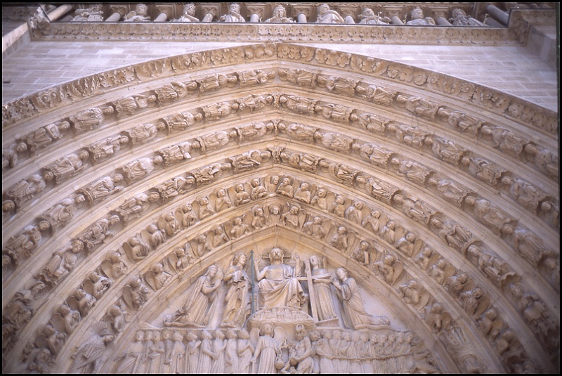

Voici le genre de photo à éviter avec cet objectif (à éviter tout court aussi, d'ailleurs) à pleine ouverture :

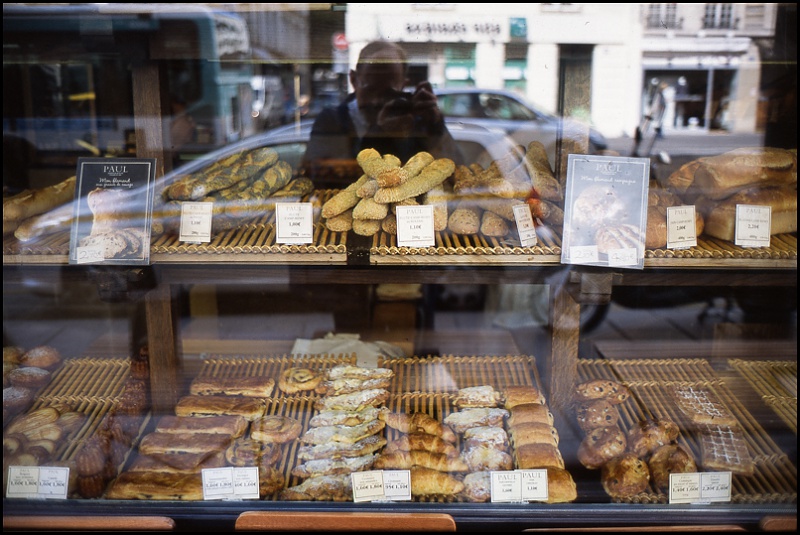

Cette aberration, heureusement, se manifeste surtout quand il y a de fortes lumières. Avec un sujet plus "plat", comme celui-ci, à f:2, il n'y a pas de problème (la mise au point est faite sur la troisième rangée de coings) :
A une ouverture de diaphragme plus modeste (ici, 4), le piqué est correct sur tout le champ image (on peut parfaitement lire les indications aimablement fournies par Paul, y compris dans le coin inférieur gauche) :
Dès 2,8, les forts contrastes sont parfaitement maîtrisés :
Et à f:8, je doute que l'on puisse voir une différence par rapport à une optique plus moderne :
Et un petit "crop" sur le sympathique diablotin :
