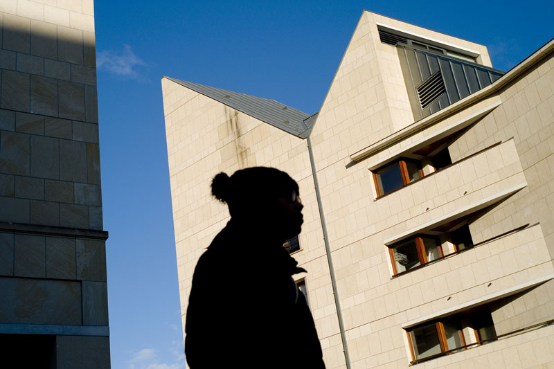

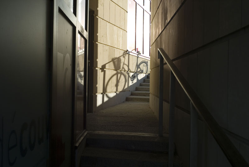

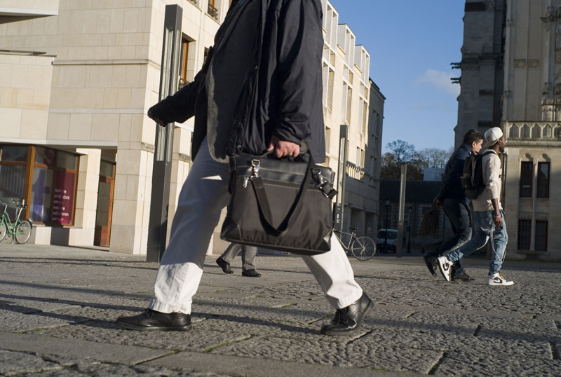

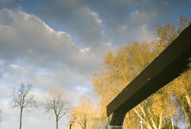

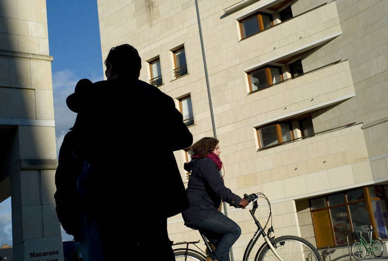

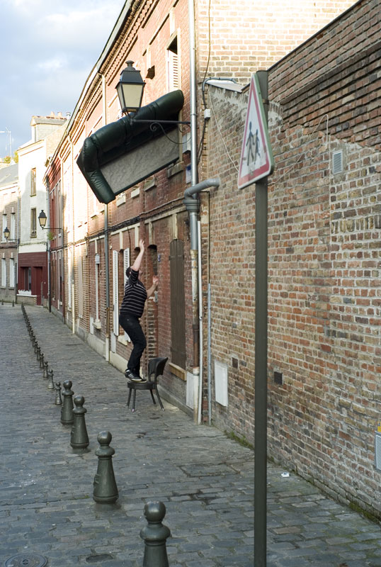

De très belles photos sur ce site, nouvel acquéreur d' un beau M8, je vous poste quelques photos faites cet après midi.
1 Contraste
2 la passante
3 A chacun son style
4 Une tradition à Amiens, le jeté de canapé!
5 Ombre chinoise

8 Reflets
