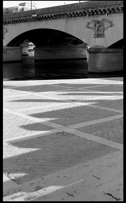

Après moultes essais de cette pellicule mythique, j'ai réussi à obtenir un developpement excellent avec TETENAL ultrafin 1+10 8 minutes.
Exposition 250 Asa.
Et là, les noirs sont intenses, les blancs parfaits, et la gamme de gris étonnante.
Je l'ai achetée en grosses bobines en chargeant les cartouches à la main.
Quelques exemples =
M6 summicron 50 IV Double X tetenal ultrafin 1 + 10

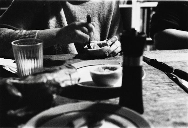

c'est le film que j'aime utiliser quand je veux jouer avec les contrastes , ici poussé a 1600 , dev 20 min au HC110 (1+31)
M6 , et summicron 50 v3
"+1" de la part de : amansjeanphilippe, Fred_G, MITCHEL

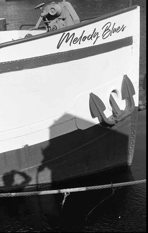

cassca
Messages : 161
Depuis le 13 juin 2011
clermont-Fd.
ici a 3200 je crois.

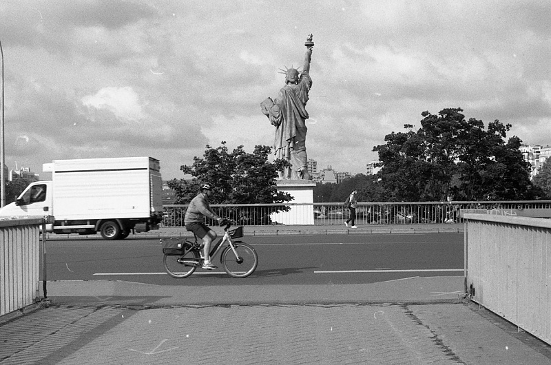

cassca
Messages : 161
clermont-Fd.
DoubleX @ iso400, summicron 50.
