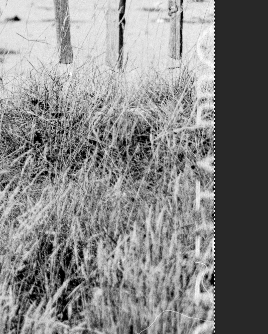

Cela dit, j'ai essayé de la Delta 100 et le contrôle de qualité laisse à désirer :twisted:
En effet... Ils laissent traîner des bouts de fil dans la gélatine... :arrow-anim: :arrow-anim:
Messages : 19897
J'avais vu mais cela ne méritait pas la retouche :razz:
