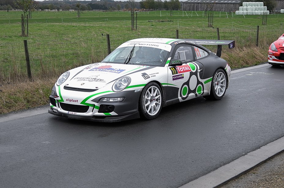

Ayant acquis récemment un Leica X Vario d'occasion , je ne peux pas être aussi optimiste que vous.
Voici des photos tranquilles, voitures de rallye complètement à l'arrêt dans la file de départ du rallye du Condroz (Belgique)
La première photo 72 JPG est correcte sans plus au niveau netteté, il faisait assez gris, ciel très plombé JPG direct standard, netteté moyennement haut, 1/125° f7.1; Focale 46 mm, équivalent 70 mm soit à fond de zoom. Comme il y a un bout d'une autre voiture, ...

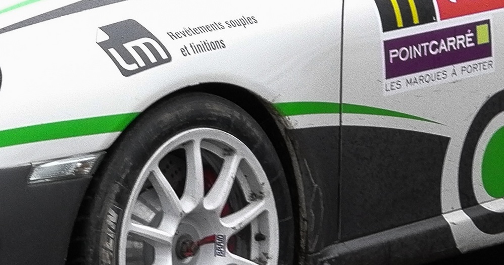

et le crop 100%

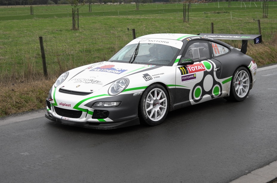

Comme il y a un bout d'une autre voiture, je décide de la recommencer 12 secondes plus tard
La lumière n'a pas changé, ce sont toujours les même exifs
Et patatras, la photo est floue
J'ai eu au moins 30% de déchets sur des sujets complètement statiques, il vaut mieux donc doubler, tripler les prises de vues pour espérer en avoir une vraiment nette
Lorsqu'elles sont nettes, les photos sont belles, et parfois très belles mais que de déchets :cry: :cry: :cry: sur les 300 photos réalisées

La deuxième photo
et son crop 100%, comparez la marque de jante, sur ce crop elle est complètement floue, et la publicité point carré

Je peux me tromper mais ca ressemble plus à un flou de bougé de l'opérateur qu'à un flou de mise au point. Est ce que tu es sur que tu utilises des vitesses assez élevées ? Parce qu'en numérique, ca ne pardonne pas surtout dès qu'on grimpe un peu en focale.
Eric Bascoul
Messages : 19044
Depuis le 11 mai 2004
oui, je pense comme Pascal, ça ressemble plus à un flou de bougé que de map
de toute façon, c'est assez simple de vérifier, comme la photo comporte des éléments en profondeur,
si c'est un problème d'AF, devant ou derrière cela doit être net,
alors que si c'est un problème de bougé, il n'y aura pas de zone nette, ni devant ni derrière.

Un flou de bougé de l'opérateur, pourquoi pas.
Intellectuellement je ne peux refuter l'argument, vu mon âge ou l'émotion face à ce super bolide :content: :content-anim:
Ce sont les même exifs que la première soit 1/125° (800 iso) pour l'équivalent 70 mm, je suis à presque deux fois la focale ...
au 28 mm, plus de problèmes d'autofocus :content-anim: :content-anim: même exifs 1/125° 800 iso f5.6
Je dois à l'objectivité de dire qu'il n'y a eu pratiquement aucun déchet à cette focale ... mais il n'y a pas beaucoup de photos à cette focale, c'est sur le chemin du retour qu'on pouvait approcher de si près les voitures... lors du passage des "ancêtres" en fait.

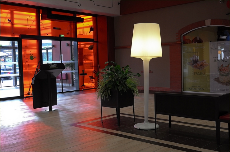

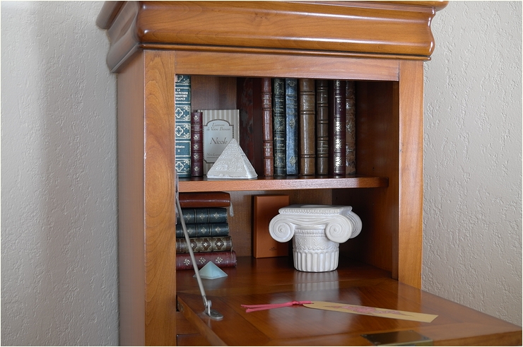

Ces jours-ci le temps n'est pas terrible non plus de mon côté et le X Vario n'a pas encore vu le soleil...
Les quelques petits essais (sans aucune valeur esthétique) que j'ai pu faire en extérieur et dans mon appartement n'ont pas fait apparaître ce type de flou, bien au contraire.
Il est vrai aussi que mes sujets étaient statiques, pas très bien éclairés certes mais totalement immobiles.
Un exemple dans cette entrée de galerie marchande en lumière plutôt sombre (JPEG appareil - 400 ISO - pas de post-traitement)
Une autre d'un petit meuble à mon domicile, en lumière atténuée (JPEG appareil - 400 ISO - pas de post-traitement)
J'en ai quelques unes d'autres mais je n'ai pas été confronté (pas encore !) à ces images floues mais, promis, j'essaierai de m'appliquer un peu lorsque le temps s'y prêtera.... :wink:
