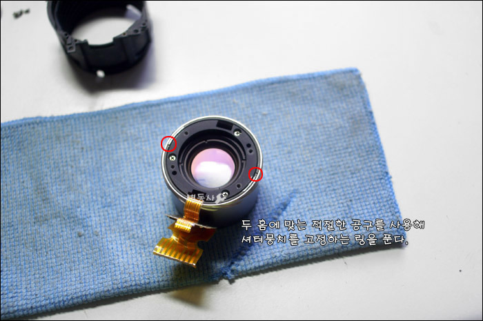

Bonsoir à tous, L’âme bricoleuse pendant mes congés je tente une opération de la dernière chance sur mon minilux (l'erreur E02). Je rencontre une difficulté dans le démontage d'un élément qu'une personne plus expérimentée pourra sans doute m'aider à surmonter Je ne parviens pas à démonter le fût de l'objectif pour accéder au raccord de la nappe souple. La couronne noire avec les 2 encoches est impossible à enlever avec les outils dont je dispose. Auriez-vous une idée ? Pour essayer d'avancer, j'utilise ce site : http://www.minoltakid.com/12 Pratique mais avec le défaut majeur d'être en coréen... Je suis bloqué à cette étape (image tirée du site en question) : ![]() En vous souhaitant à tous un bon réveillon ! Nico |

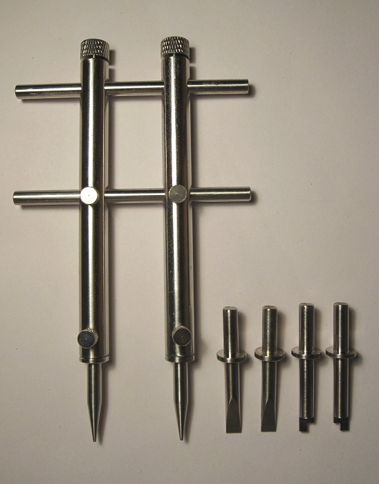

Bonjour, Je ne sais si le Minilux est dans la sacoche ou dans la poubelle à l'heure actuelle mais au vu de la photo, il semble qu'il faille utiliser un spanner ( comment dit-on en français ?) pour dévisser la couronne extérieure en plaçant les pointes de l'outil dans les deux encoches encerclées de rouge ? La photo de l'outil : ![]() Liegeois. Oufti ! Vive le C4DV !!! M3 et le ciel t'aidera ! |

Héhé, le minilux est en pièce détachée dans un tupperware mais je découvre avec plaisir cette réponse Je vais essayer de trouver un lens spanner (clé de serrage pour objectif) adapté quelque part pour avancer dans ma réparation. Le problème suivant vient des vis existantes notamment autour du support interne de l'objectif. Elles ont été trop abimée au démontage et ne pourront pas être remise en place. Vous n'auriez pas une adresse ou je pourrai me procurer ce type de vis ? Je vous tiens au courant dès que le prochain épisode arrive Bonne soirée |

Bonjour Liegeois, je déterre ce fil car je cherche ce type de spanner, quel référence et où le trouver. Merci cordialement. Etienne. |
| Etienne-C |
Régulier Messages : 276Depuis le 17 fév 2007 centre france Berry sud 36300 le blanc la brenne.... |
OK j'ai trouvé et commandé sur amazon, de chez ANDROER vendeur britannique via la chine je suppose...mais ça a l'air correct, et pas trop cher, moins de 30€ de mémoire. Bien cordialement. |
