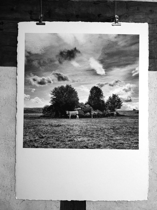

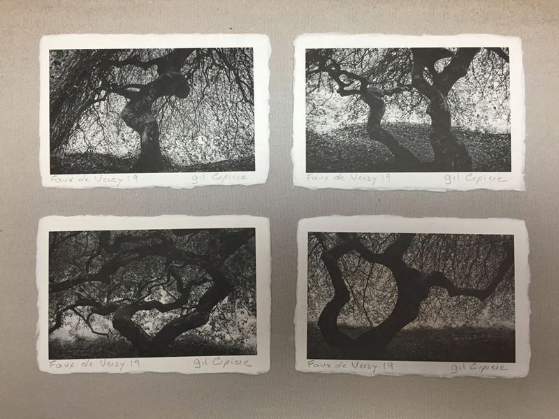

Je me lance,
Je possède un traceur Epson Stylus Pro 7880, acheté d'occasion.
Mon fournisseur pour les encres, Patrick Borie-Duclaud de Taos Photographique à Toulouse.
Encre Piezo Neutral K7, noir matt et noir photo HD.
Pour les profils c'est Pascal Le Guen de Phosfen Lab en Bretagne qui s'en occupe.
Mes papiers, Hahnemulhe, Photo Rag Satin 310 gr, Fine Art Baryta Satin 300 gr.
Aussi des papiers non couchés (non réservé à la photo), Arches Aquarelle 640 gr, certains papiers japonais.
Logiciel d'impression, Print Tool.

Je trouve tes photos très belles. Ça donne envie de les voir en vrai.

Merci,
Les 4 premières photos, sont tirées sur du papier Japonais Washi Shiramine bords frangés format carte postale 10x15.
La grande, tirage 50 x 50 cm sur papier Arches Aquarelle 640 gr 56 x 76 cm.

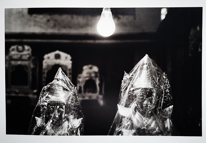

J'ai fait mes débuts en piézographie conventionnelle avec une Epson 3880 et, après des essais variés, j'ai opté pour l'Awagami Bambou en A4 et en A3+ pour la plupart des mes impressions.
J'avais également fait le choix de me fournir chez Taos Photographic à Toulouse et j'ai bénéficié d'un support technique en rapport avec un "commerçant", photographe lui-même, qui utilise ses propres produits.
J'ai donc mis sur le papier un certain nombre d'images obtenues avec le Monochrome, premier du nom, auquel je reste fidèle, et avec des fichiers d'origine argentique.
Le passage en piézo-HD a été plus laborieux car ma vieille Epson 3880 a mal supporté le changement et j'ai dû acheter un SPC 800 avec des cartouches fournies par Taos, d'origine Farben Werke.
Pour la petite histoire, cette imprimante SPC 800 n'a jamais imprimé de couleur et j'ai donné le jeu de cartouches à un ami qui a une SPC 800. Hélas, ce jeu ne peut servir qu'à l'initialisation d'une imprimante et ne peut être utllisé comme un nouveau jeu de cartouches... Le passage direct en piézo-HD n'a posé aucun problème.
L'avantage théorique est la plus grande densité des noirs, ce qui est vrai, et la possibilité de mélanger les encres, procédé Split-tone géré dans Quad Tone RIP, en jouant sur la tonalité, plus ou moins chaude dans mon cas, en fonction des zones.
A ma grande déception, le rendu sur Awagami Bambou n'a pas répondu à mon attente et je suis passé au Canson Photo Rag, dont la main est plus légère mais dont les résultats me conviennent mieux.
En effet, la texture de l'Awagami joue beaucoup avec la lumière, ce qui se voit plus en Piézo-HD et influence le rendu de l'image en fonction de l'éclairage, plus ou moins rasant.
J'obtiens ainsi des tirages mats qui me conviennent avec une gamme de gris superbe et des noirs profonds. L'utilisation des profils établis par Taos a encore amélioré les résultats.
J'ai comparé certains de mes tirages en platine/palladium et si ceux-ci ont parfois un léger supplément d'âme, la piézo-HD est beaucoup plus simple et très efficace !
Piézo HD en Split-tone, encres carbones (fichier d'origine argentique).
Un des avantages de la piézo-HD est aussi de permettre des impressions "brillantes" de haute qualité, avec la nécessité de basculer sur la cartouche brillante et d'utiliser le vernis, dit "gloss optimiser".
On se rapproche ainsi des tirages barytés sur papier brillant non glacé, à tel point que pour certains, il n'y a plus de raison de faire de tirages barytés classiques. Je manque encore de recul, mais il est vrai que le résultat est très séduisant, même si je préfère les tirages mats. J'ai aussi opté pour du Canson Platine Fibre Rag qui s'équilibre bien pour moi.
Comme avec toute technique, il y a eu quelques épisodes "héroïques", mais tout a fini par se résoudre. Pas de problème de buses, ou de façon très transitoire et très partielle.
Je reste donc fidèle à la piézographie, même si on obtient aussi de bons résultats avec une imprimante Epson en mode ABW. J'ai récemment fait une comparaison de tirages effectués avec les deux modes, Piézo HD brillante et papier "baryté" en mode Epson ABW qui ont été soumis à des amateurs éclairés, à des pros et à un public "ordinaire". La piézographie l'emporte toujours... Vox populi, vox dei !!!
Enfin, même si je suis intéressé par les procédés alternatifs, je n'ai que très partiellement exploré les impressions sur des papiers très texturés. Par contre, j'ai obtenu de très beaux tirages sur du Bizan, dont le prix le réserve à des indications bien précises.
On peut donc hésiter à passer en Piézo, ce qui nécessite un investissement financier initial et un peu de temps, mais il est ensuite impossible de revenir en arrière, AMHA :vivesummilux:

gil77 : peut-on voir des photos d'hêtres tortillards ???
J'ai très envie de me rendre aux Faux de Verzy !

Hello Robert,
Les hêtres tortillards se trouvent dans une forêt à Verzy, du coté de Reims dans la Marne.

Après des années de pratique photographique je viens (enfin!) de faire imprimer ma toute première photo :-)
S'agissant d'un noir et blanc, j'ai opté pour de la Piezographie sur Canson Infinity Rag au format 40x60.
J'étais assez pressé car il s'agit d'une photo qui servira en déco lors du baptême de ma fille, du coup je suis passé par pour le labo Picto Online que je connaissais déjà un peu (il y en avait un sur Lille auparavant).
La photo est celle-ci :
J'avais un peu peur car j'avais supprimé quelques éléments disgracieux sur la photo d'origine et je craignais que ça se voit mais finalement non.
Photo d'origine :
Reçue aujourd'hui et franchement le rendu est superbe !
Je comprends mieux désormais ceux qui disent qu'une photo se juge une fois imprimée/tirée !
Je pense que je vais y prendre gout et qu'il va falloir que je prévois un budget "impression" lol
Par contre je ne me vois pas faire ça moi même, pas le temps et trop compliqué à mettre en oeuvre.
"+1" de la part de : Eric Bascoul, jean-pierre P., MALDO
