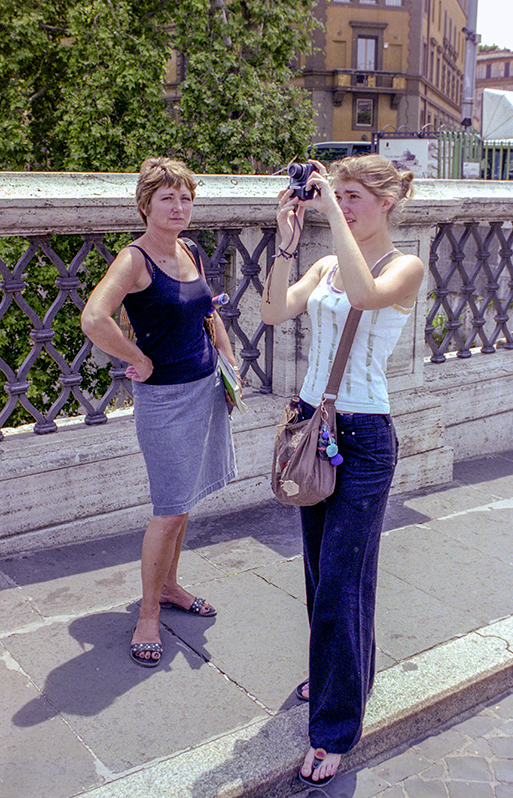

Sur LR, mes résultats "corrects" d'inversion couleur ont été effectués de la manière suivante : à la pipette de BDB, je clique sur un bord de négatif, et ensuite j'inverse manuellement chaque couche RVB en calant les pieds et tête de courbe au raz de l'histogramme. c'est correct assez souvent (attention à avoir une bonne source lumineuse stable à 5000°K
pour l'utiliser depuis quelques mois maintenant Négative lab pro : c'est un plugin pour LR (malheureusement je crois que ce n'est compatible qu'à partir de la version 6) spécialement fait pour. La V1 était déjà très bien, mais la V2 est encore un cran au dessus et j'obtiens de très bon résultats malgré parfois des négas très compliqués (lumières artificielles de plusieurs températures, ...)

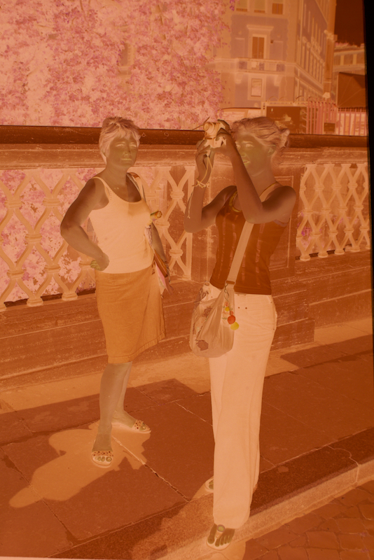

Ma façon de procéder:
Numérisation avec M 240 et reprodia sur soufflet canon FL ( âgé de 40 ans) en RAW
Ouverture du fichier obtenu avec vuescan comme s'il provenait d'un scanner. Obtention d'un positif que l'on traite dans le logiciel habituel.
Exemple brut de décoffrage
dominique.L
Messages : 903
Depuis le 25 mars 2007
a l'ouest
la numérisation
Ca c'est pas bête :content-anim:
Il reste une petite dominante magenta, mais qui doit pouvoir être compensée assez facilement.
Et je ne savais pas que VueScan pouvait ouvrir des fichiers non issus de scanners. Merci !! (je viens juste de l'acquérir)

hello, je viens de faire un mini essai en passant ton fichier négatif à la sauce négative lab pro, je n'avais accès qu'à ton JPEG en petite taille et il me manque un vrai bord de négatif pour faire la BDB idéale, amis ça donne ça
Si tu veux m'envoyer une image en RAW, d'une photo avec un bord de négatif pour test, pas de soucis

je viens de voir que la vignette n'était pas belle, il ne faut pas hésiter à cliquer dessus ;)

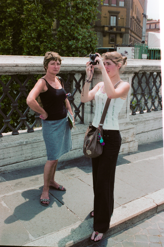

Sans trop passer de temps dessus, environ 15 mn, j'ai inversé et essayé de traiter au mieux le négatif avec LR5.
Qu'en pensez-vous ?

Plutôt bien, mais 15min c’est énorme pour une seule inversion... sans compter le temps de scan...

15 mn car non seulement je n'ai pas l'habitude d'inverser des négatifs couleurs, mais également LR5 n'est pas bien adapté pour soustraire suffisamment le masque orange et retrouver les différentes couleurs. Les curseurs de saturations ne suffisent pas ! Il faut bidouiller et trouver des trucs et astuces, c'est pas génial mais on y arrive plus ou moins quand même !
C'était un exercice pour moi !
