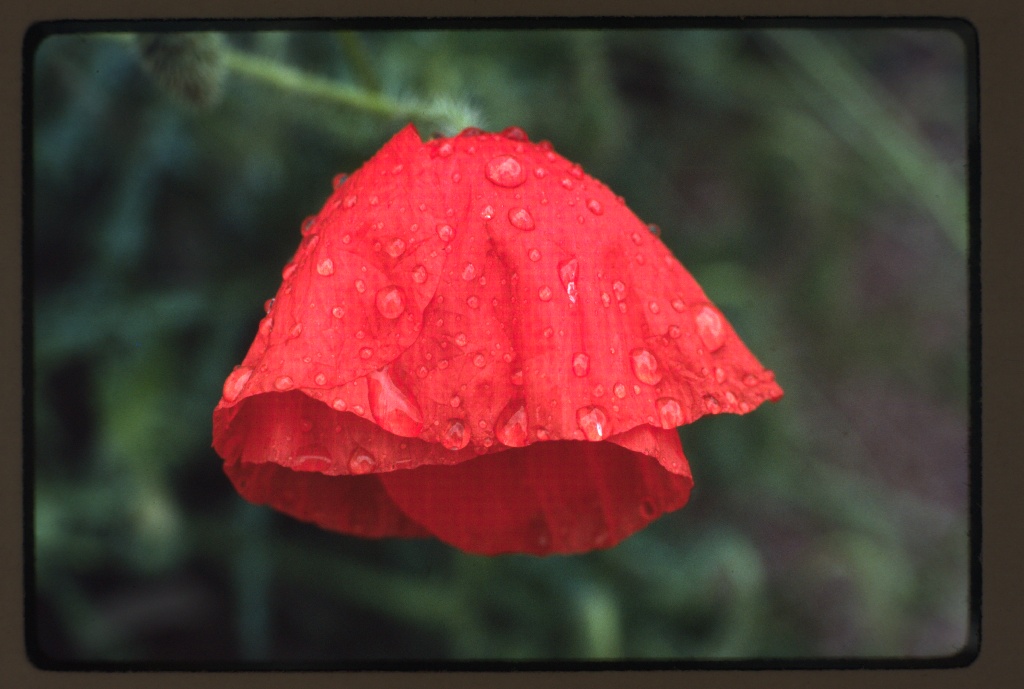

Une K25 de Juillet 1985, scanné avec mon Epson 4990
golfeur27
Messages : 977
Depuis le 20 sep 2016
Eure
c'est déjà nettement plus convaincant :grin:
