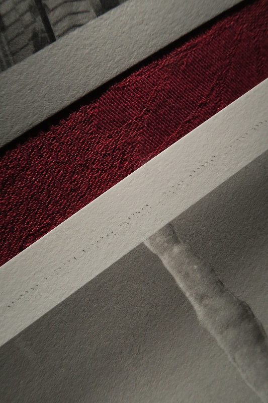

De traces sont apparues progressivement dans la marge,
à droite quand on est face à l'imprimante ou à gauche dans le sens de l'introduction feuille à feuille par l'arrière.
C'était intermittent et devient permanent :twisted:
Bac à déchet changé (presque plein) et écartement réglé au maximum.
Ici, un exemple avec du papier mat 270 g (Awgami) en A3 +
Je suppose que l'encre a coulé sur une route crantée (d'entraînement) ???
(570 impressions au compteur)
MAIS pas de trace en A4 :shock:
Merci de vos suggestions :vivesummilux:
jeanly
Messages : 556
Depuis le 26 jan 2011
A tout hasard, pas de fuite sur une cartouche? Des traces sur une ou plusieurs roues qui maintiennent le papier à plat?. Si rien en A4, c'est à vérifier.
Sinon, sous le chariot qui contient les têtes d'impressions en position de stockage, il y a un tampon qui permet d'absorber l'encre et de la diriger vers le bac à déchet (explication fournie par un ami qui démonté la sienne en suivant ce lien ). Juste à côté de ce tampon il y a une lame en caoutchouc qui pivote. Il est possible que celui-ci soit saturé ce qui, à mon avis, pourrait aussi expliquer les traces :question:
Après, je n'ai pas d'idées :non:

Messages : 20985
Merci, Jean :smile:
Messages : 20985
Même chose avec le chargement par l'alimentation supérieure théoriquement contre-indiquée pour les papiers épais :twisted:
Par contre, tout se passe bien avec le chargement frontal : pas de marque de roue ou de roulette :grin:

Messages : 20985
Curieusement, depuis que le bac à déchet a été changé, le témoin de l'imprimante l'affiche comme étant plein avec un message d'erreur à l'écran du Mac :razz:
Cela persiste après redémarrage de l'imprimante, mais le bac se remplit de déchet et assure donc sa fonction :wink:
Richard
Messages : 11173
Depuis le 27 mai 2003
à vérifier les contacts de la puce et les passer à l'alcool,
sinon ouvrir le bac à cartouche, ouvrir la trappe du bac de purge, sortir le bac, remettre le bac, refermer le capot du bac à cartouches,
"la photo c'est le regard"
Willy Ronis
jeanly
Messages : 556
Parfait, enfin partiellement :content-anim: :applaudir:
Qu'as-tu fait au final?
Concernant la cartouche de maintenance, j'ai eu ce problème (de ma faute probablement car j'avais abimé la puce sur le côté) que j'ai résolu par hasard en tentant la réinitialisation avec les paramètres d'usine. Inconvénient, tous tes réglages sont perdus et il faut recommencer.
Rien ne dit que c'est la solution dans ton cas :non:
"Les photos sont là, et il ne te reste plus qu'à les prendre" Robert Capa
"On est toujours plus vieux que sur la photo" Ylipe
Messages : 20985
@ Richard : merci. C'est ce que j'ai fait...
@ Jean : j'ai eu la tentation, mais je n'ai pas encore tenté l'opération :smile:
