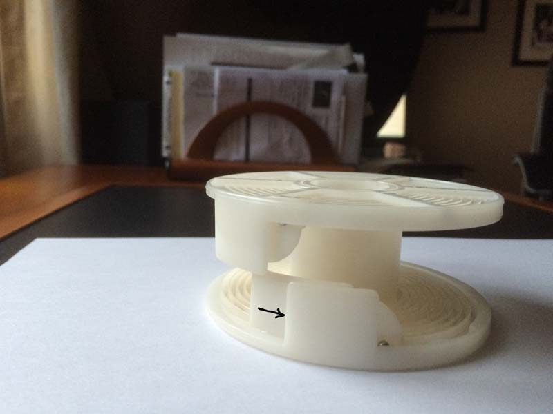

J'ai été confronté au même problème et je mettais mon VD en cause avec le SA-21.
En fait, j'utilise des spires AP et sur l'une d'elles il y avait une très légère aspérité due probablement à un choc (cf.image ci-dessous au niveau de la flèche) qui était à l'origine des rayures.
Un très léger ponçage et le problème a disparu.
Simplement pour indiquer une piste.

telemetrix
Messages : 2701
Depuis le 3 nov 2010
costarmorique
C'est effectivement le seul maillon de toute la chaîne que je n'ai pas contrôlé.
Je vais voir çà.
Merci Jeanly :cool:
